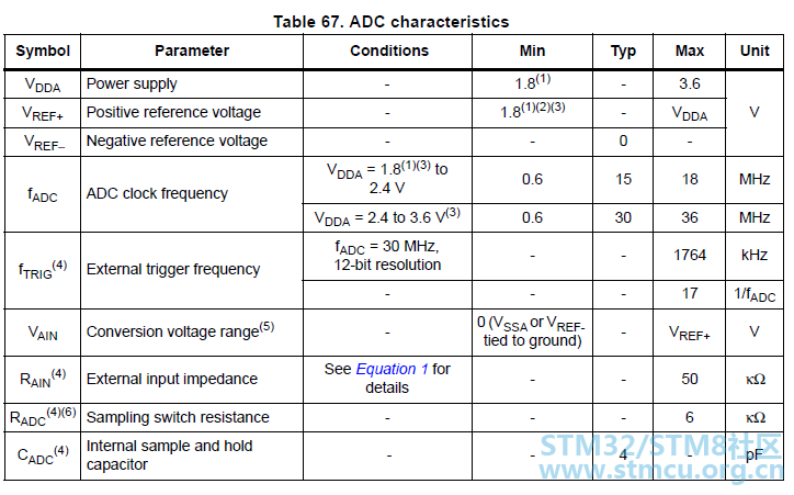

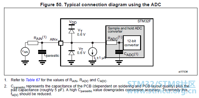

我准备用STM32F407 3ADC交替采样达到7.2MSPS的采样率,但是在计算输入阻抗的时候碰到个问题不解 按照手册ADC大概是这样的等效电路 ![]() ![]() 然后根据手册里面的公式 ![]() 可以计算Rain的最大值,这里因为设置为3ADC 交替实现7.2MSPS的采样率,所以K=3 CYCLE, fadc=36MHz,N=12,其他参数查上面的数据表可知。 ![]() 算出来Rain都是负值了,很疑惑怎么能是负值呢?那是不是意味着F407不能通过3ADC 交替实现7.2MSPS的采样率,或者说精度有影响,要保证精度的话采样周期或者adc时钟要下降? 或者也有可能他给出的Radc是1.8v下的最大值,但是因为没有给出3.3v下的值所以无从知晓最小值。 请教请教,帮忙看看哪里考虑的不对,谢了 |
