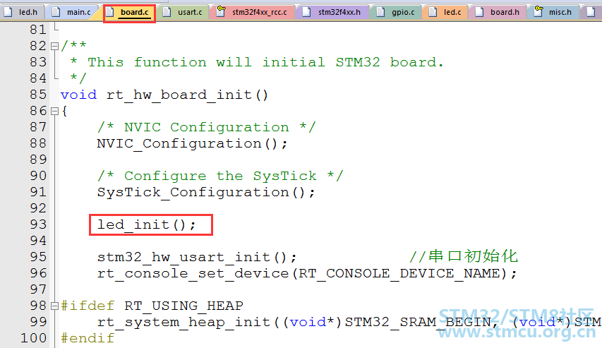

    一、程序修改% O% w( z/ m  a/ m
$ j! D0 w( o, ^+ s3 }; C    1.1、在硬件初始化部分增加LED初始化程序7 {" P; ]) D$ z& k3 a! h
5 |$ V2 [3 Q) f% K9 m5 |5 E

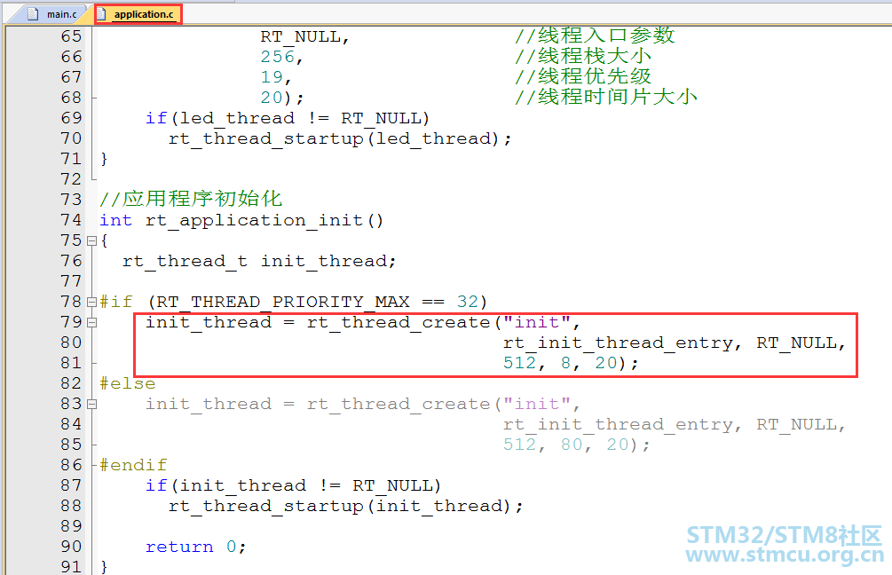

# i+ Q- ]; f/ d0 _        1.2.1、在文件中添加rt_application_init()函数,并创建一个init任务
9 @) D+ a8 N( m3 r6 [/ o% g         3.png

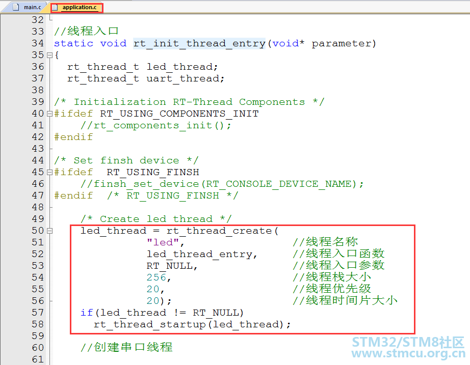

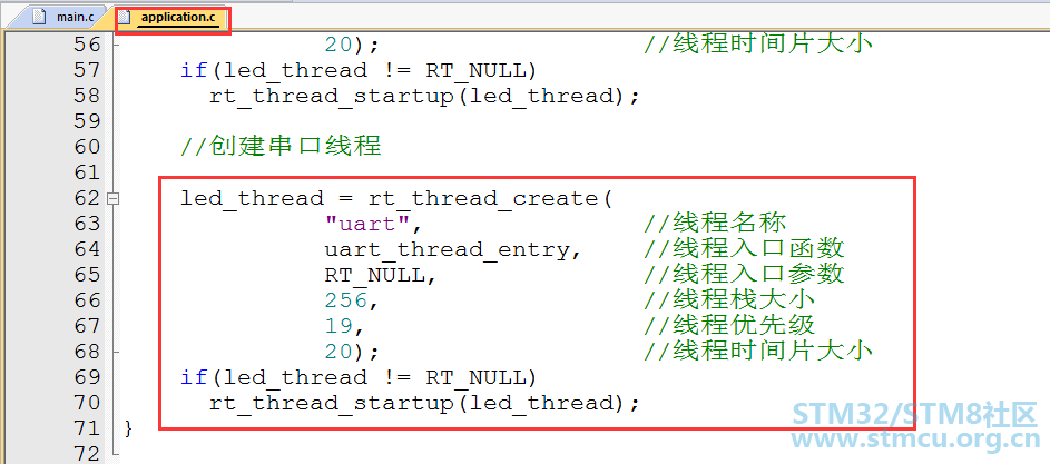

9 m2 C' g7 B% R        1.2.2、创建两个线程
+ l: {2 k( a' K+ I         5.png % l1 [! t: M# ~5 S. B/ t' ~

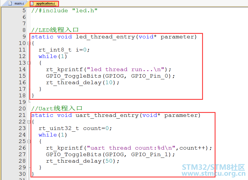

        1.2.3、线程实现的功能
- L7 ?) J# O  n: I) N) ~! W        两个线程分别控制LED0和LED1指示灯。/ `% A. o* _9 |2 Z! Y( Q: n, s2 q% u
         6.png ! V2 ]3 o+ c0 P: w" N2 k! W0 U

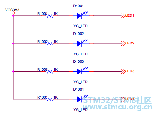

    1.3、LED初始化部分. ^7 O- p5 B4 D# M+ ~

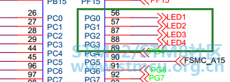

    1.3.1、硬件部分& I/ ^' k/ Y) j0 X- L

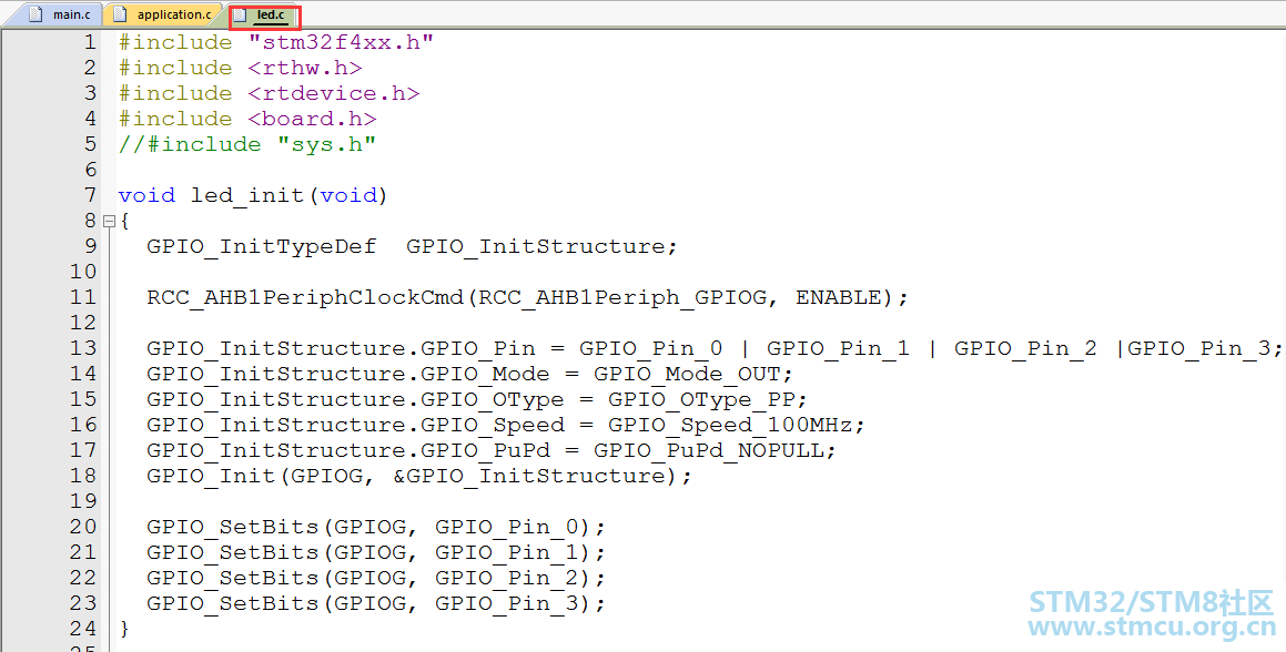

    1.3.2、软件部分
& G6 r3 y; c8 l3 n* W         7.png : X; s! M  M6 K+ D: K& q# W/ Z; e

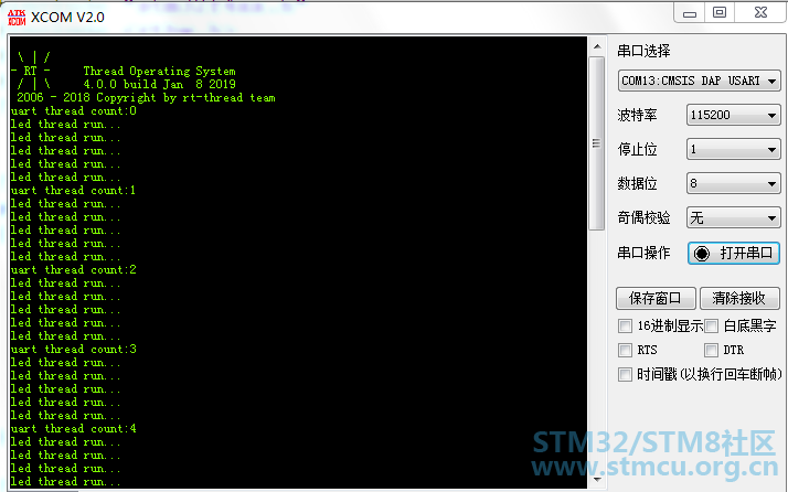

    2.1、串口输出数据; P6 o% H1 ~5 O. V; V3 Y$ c* w1 Y
         1.png . \) ~" u; T2 K  O7 H
    2.2、板子上LED0和LED1指示灯闪烁。! o6 t) G7 c- x$ V1 U! L
