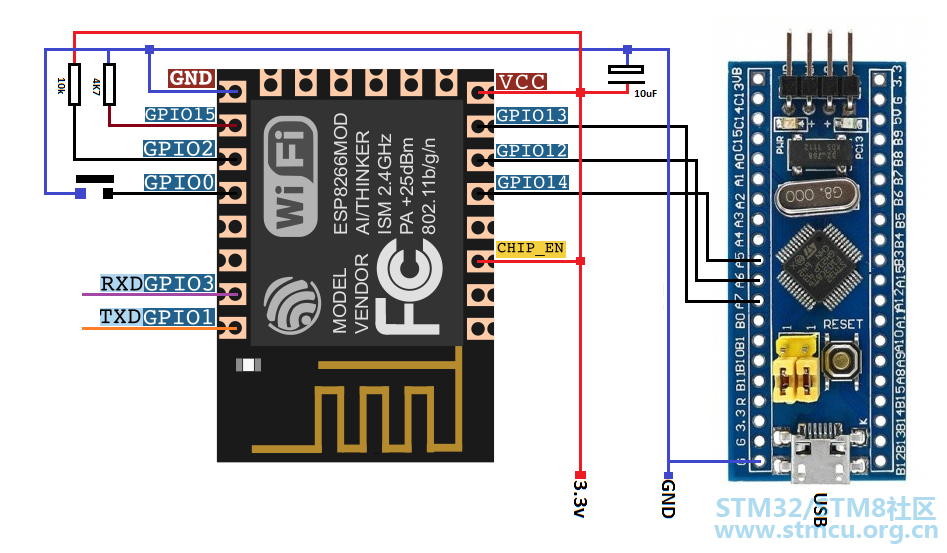

这个设备结合了ESP8266 WiFi和STM32F103C8T6,同时作为一个虚拟的1gb USB磁盘,可以通过USB端口连接到任何设备(PC、DVD播放器、电视盒等)。我已经开发了一个Windows应用程序来将MP3文件同步到设备上,可以将设备连接到USB端口并开始播放,在回放设备时它只是一个普通的1GB u盘,但MP3数据却是通过WiFi链接从远程获得的。
) N( B2 R+ p- _4 ^0 s
6 A' {0 F; r( m. F- A
2 f) F8 D  }8 V- K4 @
STM32模块管理USB设备,ESP8266用于WiFi, ESP8266的HSPI端口连接到STM32的SPI1端口(DMA Enabled)。9 Z  a0 I/ `: R% J$ a
, S: Z5 s6 y: w3 [& C3 D$ D( H
GPIO13 -> PA07 ! G1 h; A$ Z9 u" Y# A8 p' q- |
GPIO12 -> PA06
" O! U8 f; t  H7 x/ T/ M( RGPIO14 -> PA05
; T& Q5 D. g5 e2 M3 d+ c# P- @4 {" ?! ^" c% j! P
ESP8266连接远程PC使用UDP。当播放设备做磁盘读取16kb的数据在16-1KB是从远程设备储到USB读取的。

电路图中电容器符号错误,正负颠倒了。老符号中方框是正极,细黑线是负极,新符号采用两个实心线条,正极引线边有+符号。
