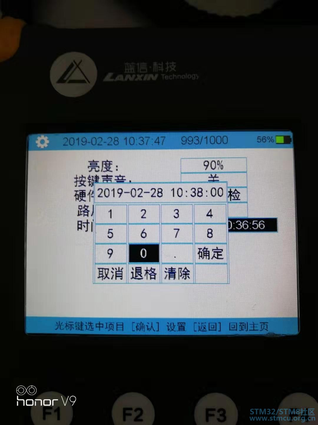

如题: UCGUI edit输入框内字符串如何单独用光标选中某字符进行修改? 使用场景: 对RTC芯片进行校时。GUI绘画虚拟键盘:edit输入框、虚拟按键;用于实现年月子时分秒时间的输入。 现在光标只能单独选中虚拟按键进行操作,可以清除edit输入框内全部数据,可以退格删除最后一位字符。但不能光标单独选中某一字符进行修改。 想要达到的效果就是:可以单独选中edit输入框内某一字符,然后进行修改。 希望各位大神多多赐教,先在此谢过了。 |

void EDIT_SetSel(EDIT_Handle hObj, int FirstChar, int LastChar);
EDIT_SetSel(hEdit, 0, -1); // Selects all characters of the widget
EDIT_SetSel(hEdit, -1, 0); // Deselects all characters
EDIT_SetSel(hEdit, 0, 2); // Selects the first 3 characters
void EDIT_SetCursorAtChar(EDIT_Handle hObj, int xPos);
