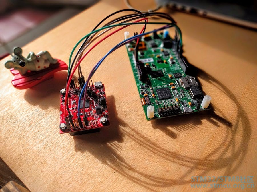

& N6 ^% ^, K( H( Z9 a
只需连接相同名称的电线,即SPI_MOSISTM32连接到SPI_MOSICC3100(没有交叉输入/输出; MOSI代表主输出从输入)。
