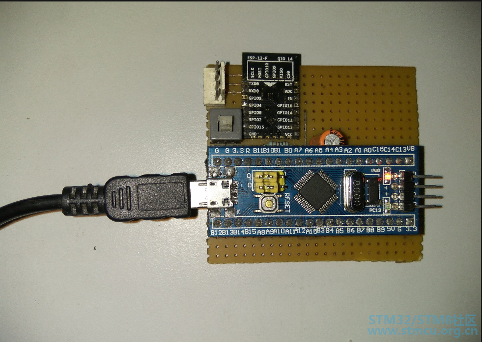

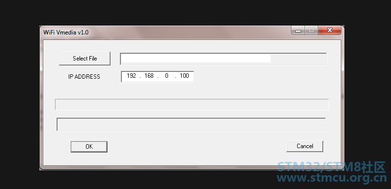

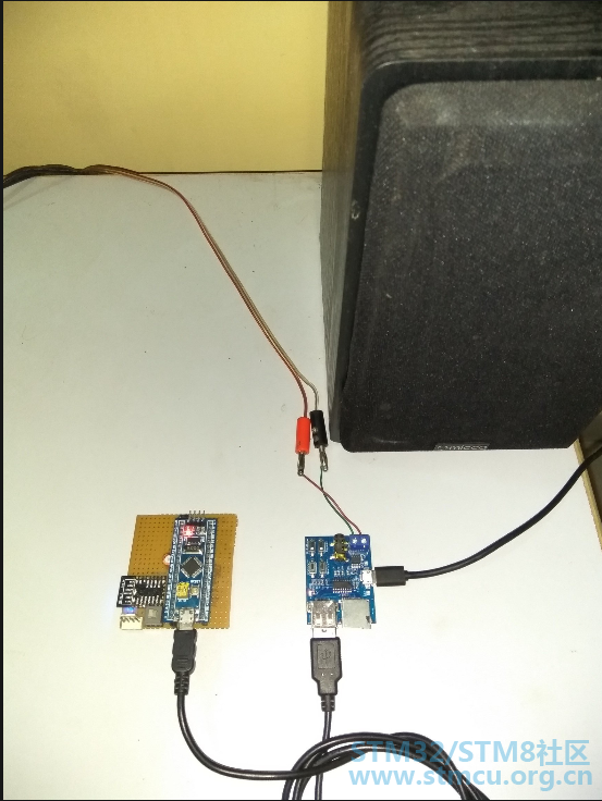

该设备是流行和廉价的ESP8266 WiFi模块和STM32F103C8T6微控制器的组合。该设备充当一个虚拟的1 GB USB磁盘,并连接到任何具有USB端口的设备(PC、DVD播放器、电视盒等)。到目前为止,我已经开发了一个Windows应用程序来将MP3文件传输到设备上。将设备连接到USB端口并开始播放,播放设备将其视为正常的1GB USB存储棒,但MP3数据通过WiFi链接从远程位置提取。

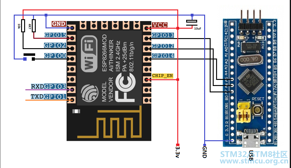

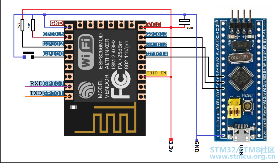

- c; d" n9 Z7 n4 j/ k, i! J! X, l) CSTM32模块管理USB设备,ESP8266用于WiFi,ESP8266的HSPI端口连接到STM32的SPI1端口(启用DMA)。
# J" h0 x( {* C# e1 G3 B4 |( @; B6 h2 }; ]7 G$ z
% _  ^5 @/ a- f6 [' U
GPIO13 -> PA07
9 o) B: M6 ~# E' h. J; b5 LGPIO12 -> PA06 3 O7 B( ?; A( [/ o0 z4 i7 T
GPIO14 -> PA05
; O$ {* S% H9 X* l# f4 k
7 l/ L7 `$ n3 O9 y, ]ESP8266使用UDP与远程PC连接。当播放设备进行磁盘读取时,从远程设备中拉出16次1KB的数据,并将其送入USB读取流。

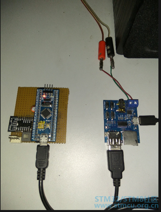

any012 回答时间:2019-3-5 08:53:23
好奇右边的蓝色板子是干什么的。
