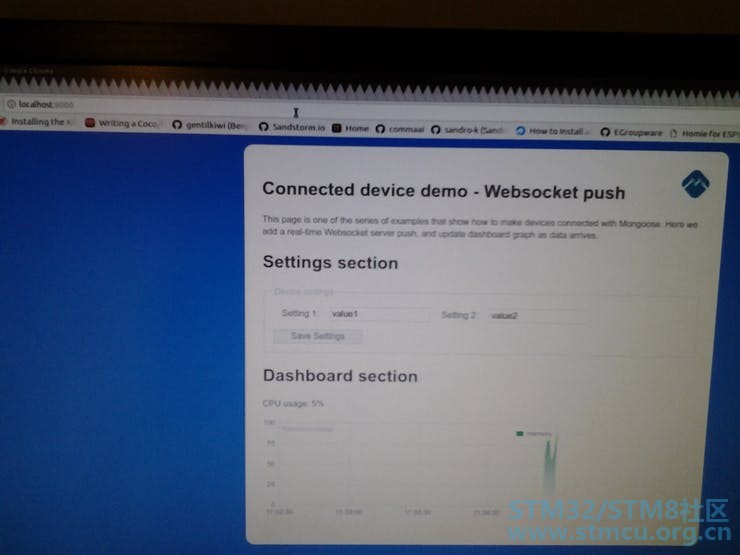

好吧,我采用了PH7的方式,因为它是用C语言编写的。我自己用C语言。在使用它的源代码之后,我能够在我的Ubuntu盒子上编译它。接下来,我能够为STM32F4VET6Black编译它,这是一个ARM Cortex M4,它是一个512K闪存,192 + 4 RAM。这些步骤提升了修改PH7和服务器的希望和动力,作为这次冒险的一个启动。
, Y* N/ N9 ]9 h
在开/关模式下几周之后,我终于开始添加网络服务器,同时将其解释器移植到EBNF。在IFJ捷克语中还有其他教育尝试,证明这是最好的。
下面的屏幕截图显示了我第一次尝试使用Mongoose网络服务器运行PH7的Ubuntu Linux机器:(http://mongoose-os.com/)

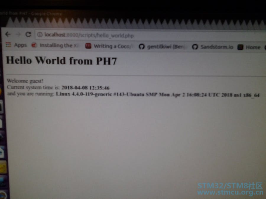

PH7在MongooseWebserver上运行
+ B0 D9 o6 {8 z4 w

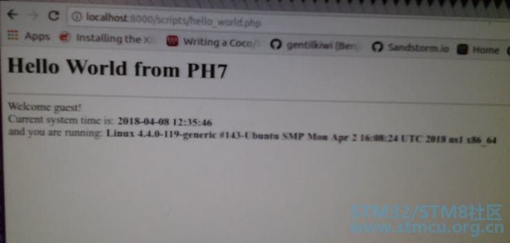

来自PH7-Mongoose的臭名昭着的Hello World

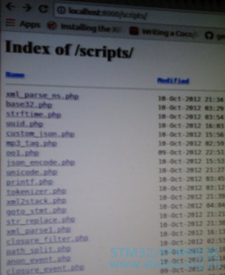

在运行的PH7上测试了超过470种PhP脚本

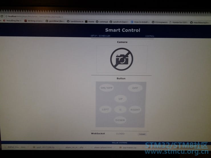

出于好奇,我测试了一些PHPoc库只是为了看看PH7是否会失败?
PH7能够解析PHPoC脚本
) z/ M1 f2 B% e4 X
令人惊讶的是,PH7能够解析所有PHPoC脚本。这是一个概念证明,表明可以为嵌入式平台重新使用PHP语言。请继续关注更多信息并进行真正的嵌入式平台测试。

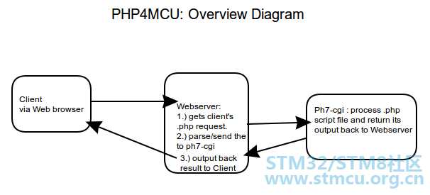

此代码使用CGI接口实现我们的Web服务器,以便我们可以将.php文件传递给php cgi二进制文件,以解析,编译并将输出返回给Webserver。将其另存为项目文件夹中的webserver.c。随着时间的推移,我们将在我们的系列和部件中添加,删除和改编。
