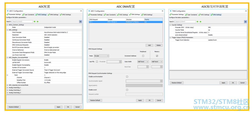

STM32H7 DMA 传输异常案例分析" f9 d, G m' {& @ 前言 8 a. K& j7 w1 k+ X$ B) | 利用 ST 提供的辅助开发工具 STM32CubeMX,可以快速开发 STM32 应用。在本文中讨论的 ADC 应用,同样是建立在STM32CubeMX 生成工程的基础上。具体为在 STM32H743ZI 上,利用 DMA 自动实现 ADC 数据周期采集和转移,在采集指定数量的采样值后产生中断,对数据进行处理。 5 B/ V: J% w3 `* U5 t) @ 文中仅对上述实现过程中出现的一种异常,进行介绍和分析。不涉及具体的 ADC 采集和处理实现的介绍。 - w; K ~$ R" |, ]" Z 一 实验环境 & f' Q/ n, X* K; m o+ h ! g/ } K9 G1 ~. v. V. Q8 C D 硬件平台:Nucleo-H743ZISTM32CubeMX 版本:v4.28.0STM32CubeH7 ! R" b, f% r, [8 S, N 版本:v1.2.0 2 d( ]0 P9 A; r, [2 {& [ IDE: MDK-ARM v5.25.2.0 (优化级别 Level3) * p# |+ R# A4 x7 ?% X4 e1 q: l 首先利用 STM32CubeMX 生成 ADC 应用的初始化工程,涉及的配置如下所示0 a0 A$ H+ w1 Q$ w * c3 U$ {/ x/ o( k& m* B

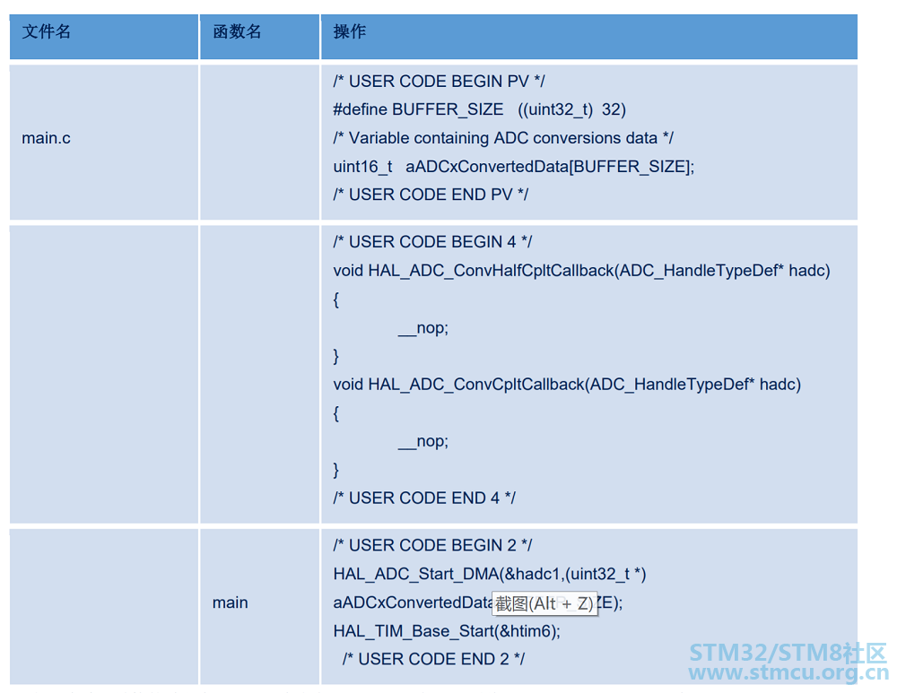

然后在工程中增加对 ADC 周期采集和 DMA 传输实现的命令,如下所示。并且增加回调函数内容,本文中实现仅添加了空指令。在调试过程中,在空指令处增加断点,判断 ADC DMA 传输半完成和传输完成中断是否正常进入。 4 N) |) {2 _+ m% `! F( P
