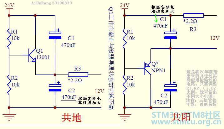

请教一下: 0.033是怎么来的? 是固定值吗?(如果是跨台阶的学问,就不劳回答了,说了我也听不懂)
当然,12V与24V有时为适应行业标准不得己而为之,比如:小汽车12V; 货车客车则是24V,不可改!

0.033A是产品实际工作的总电流,包括电源、控制、发射、接收、输出等电路共同产生的,其中发射电路消耗的电流会比较大。电路及器件确定了,数值基本差不多,可能会由于元器件的差异而有所不同,但相差不会太大。行业中通用的标准是12V和24V通用,有的客户用12V,有的客户用24V,所以设计产品的时候,要兼顾两种电压。

24v转12V应该可以,8550只有1W,若余量不够选大一点的,注意一下不同型号不同接法
分立件占空间可能大一些。你搭个电路试试

edmundlee 发表于 2019-3-22 22:34
功耗不会凭空消失的,它不落在8050,又去哪儿了?
不能用纯电阻功耗的概念来理解
三极管的工作状态:甲乙丙丁戊,有没有己还未听说
别忽视了电容的分压作用

aiherong 发表于 2019-3-31 19:20
不能用纯电阻功耗的概念来理解
别忽视了电容的分压作用
不讨论违反守恒定律的事, 抱歉!
