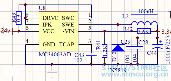

wenyangzeng 回答时间:2019-3-20 16:01:55
LDO稳压输入/输出压差=24-3.3=20.7V,流过33mA电流,则LDO功耗达20.7×33=683.1mW,楼主为何选用这种危险的供电方案?建议使用DC/DC开关型调压IC,比如MC34063等:

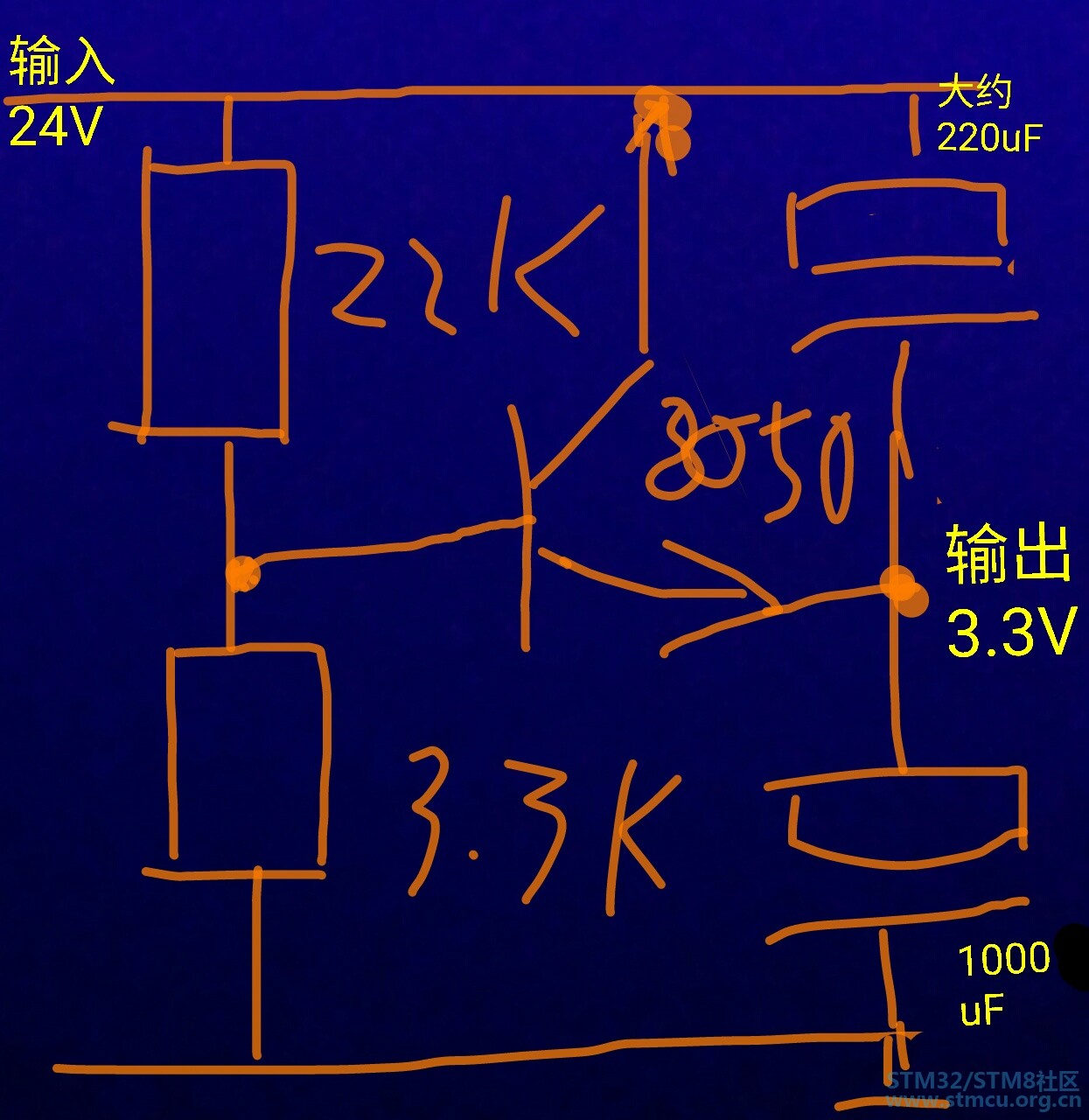

aiherong 回答时间:2019-3-20 23:19:22
用24:3.3阻值比串联半桥,另一半桥是同比例的电解电容串联
在两半桥之间接一大功率PNP三极管:b接电阻桥中点,e接电容桥中点,c接地即可
既能稳压,又无发烫之忧,我早在20年前常用此法解决不同电压的分配与转换问题
实践证实可行可靠
aiherong 回答时间:2019-3-21 04:29:22
有句表达不太准确,补充一下:只能保证电压比例不能稳压,必须保证源头24V电压稳定,因用电不大,PNP管可用8550应该够用
aiherong 回答时间:2019-3-21 08:01:02
以图为准!参数我只估算一下,具体实验时根据负载调整

xujiantj 回答时间:2019-3-21 08:41:31
空间小,只能用贴片的器件,您的电路中电容应该放不下,回头我先搭电路试一下,多谢!
七哥 回答时间:2019-3-21 10:38:58
这样不行吧,这还是三极管组成的线性稳压源,功耗也得在8050上。
