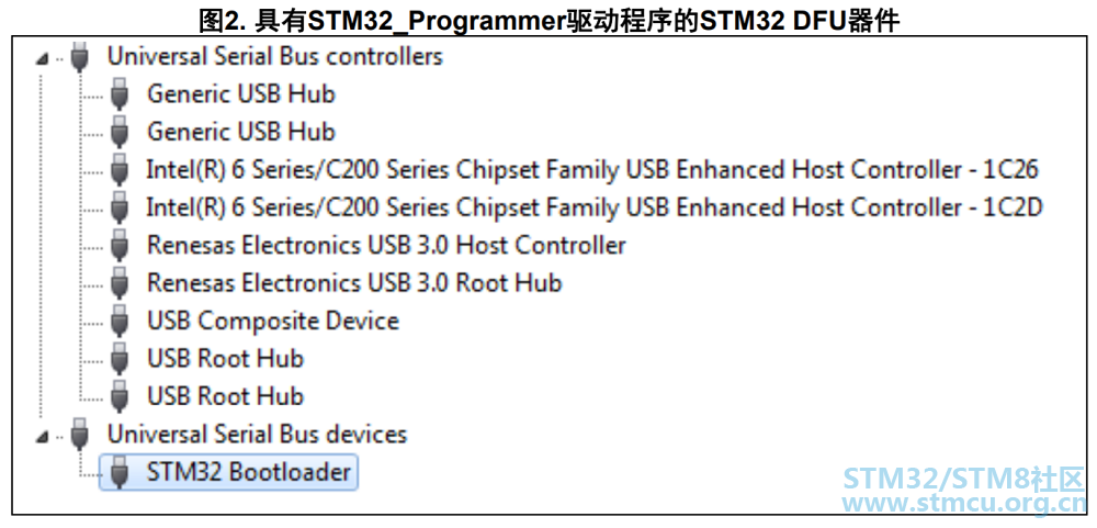

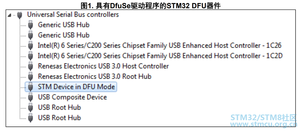

1.2.4 DFU驱动程序如果您在USB DFU模式下使用STM32器件,则需要通过运行“STM32 Bootloader.bat”文件来安装STM32CubeProgrammer的DFU驱动程序。该驱动程序随发布包提供,可在DFU Driver文件夹中找到。
6 q- D6 M3 o: b( T) E2 y
6 ^9 \% B' ~6 b# U注: 如果您的计算机上安装了DFUSE驱动程序,首先需要卸载它,然后运行前面提到的.bat文件。  x: B. }4 Y5 I! z/ S  X$ u
2 [$ J* Z+ `- r. B3 T' ^( x
  q- o6 d2 ?4 Z( s+ o2 j注: 在Windows 7 PC上使用USB DFU接口或STLink接口时,请确保所有USB 3.0控制器的驱动程序都是最新的。老版本的驱动程序可能存在错误,该错误会阻止访问或导致USB设备连接问题。: s+ O4 N9 G) ^6 |1 v$ j: L. C
