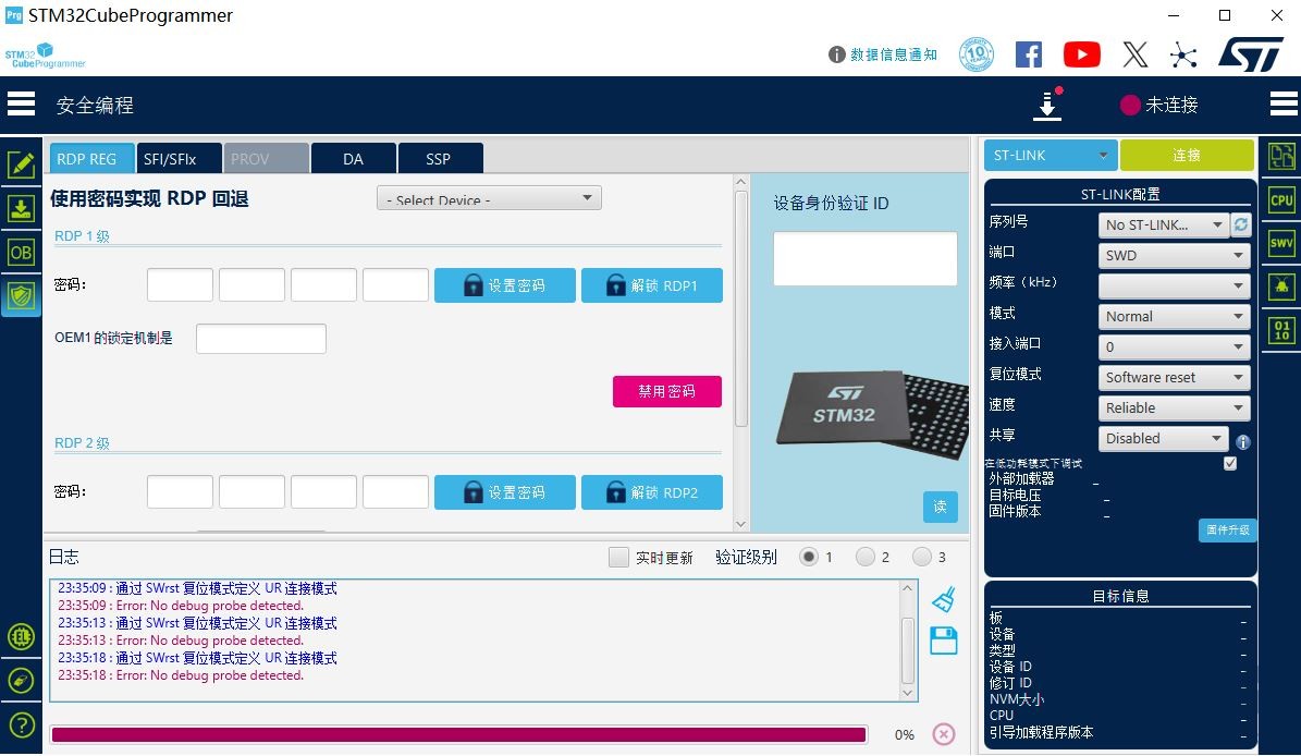

STM32CubeProgrammer安全编程解决的不是“能不能烧录”,而是在不可控的烧录环境里,如何保护固件 IP、保证固件不被篡改,并控制量产数量。0 j4 Y% Z1 H; m
. j% u: d# ~5 h/ W' \) I- z主要机制:SFI / SFIx8 W; _8 g/ @- ]5 a9 ^
STM32 的安全编程主要围绕 SFI 展开,也就是 Secure Firmware Install。
) J1 h8 I. l' v5 I* DSFI:把加密固件安全烧录到 MCU 内部 Flash。
: [# [" r) c! u3 rSFIx:把加密固件安全烧录到外部 Flash,例如 QSPI/OSPI 等外部存储器。
8 g9 V. W9 F- j/ M* @整个流程大致是:3 A/ h+ O4 v( W" W7 N* i' F
OEM 用 STM32 Trusted Package Creator 把固件和选项字节配置加密打包成 .sfi 文件。9 {7 U+ [+ E4 ~+ J
OEM 把加密密钥和最大烧录次数写入 STM32HSM-V2 硬件安全模块。5 i  N" b% b  M1 T: |
代工厂拿到加密固件和 HSM,但拿不到明文密钥。
& b! U& j- w7 w! N烧录时,CubeProgrammer 读取 MCU 的数字证书,HSM 验证后生成一次性 License。
' [/ a) C( v. U1 f. IMCU 内部解密固件并写入 Flash,外部总线上始终是密文。
2 B6 Q4 o9 r: g; w$ {烧录完成后再配合 RDP、PCROP 等保护,防止后续通过调试口读取固件。
0 S  I0 q8 F( {, G和 STM32CubeProgrammer 的关系
9 A  V3 _1 d6 L0 A, S/ [CubeProgrammer 集成了安全编程能力,界面里有 Secure programming / SFI / SFIx 相关入口。
# I, f: m1 V$ ]2 {( j它负责执行加密固件的烧录、License 校验、外部存储器安全烧录,以及和 HSM 配合完成授权控制。+ Z$ f/ x4 K, u! v5 d
早期需要单独使用的 STM32 Trusted Package Creator,现在也作为 CubeProgrammer 工具集的一部分提供。; J. V0 E$ n) u" Z2 e+ Z+ X4 J
适用场景5 {" c* A( m- I
外包生产时保护固件 IP。
# A. e5 r! z* R+ r, f  S) Y, Y9 }批量烧录时控制授权数量。
" B/ t: k$ l- l需要防止明文固件出现在烧录器、产线电脑或通信总线上。( G1 A6 A2 y# N: g: X
设备交付前需要同时完成固件烧录和读保护配置。
" e" T! @" g& Y+ o1 b! n& n使用时的注意点
1 M: J8 ]8 f2 f  k不是所有 STM32 都支持 SFI/SFIx,需要查对应系列和 AN4992、AN5054。! _$ {! P: j* l" r, V  C% L
HSM、License、加密密钥要由 OEM 严格保管。7 I9 A* u/ r, U6 J
选项字节、RDP、PCROP 一旦配置错误,可能导致芯片无法调试或恢复。; V0 W5 F6 ~1 X- e% V! D
开发阶段可以先用普通烧录验证功能,量产前再切换到安全烧录流程。1 J9 @$ x  V7 o6 Z4 i) p
