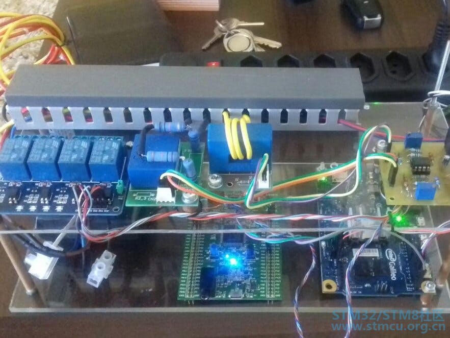

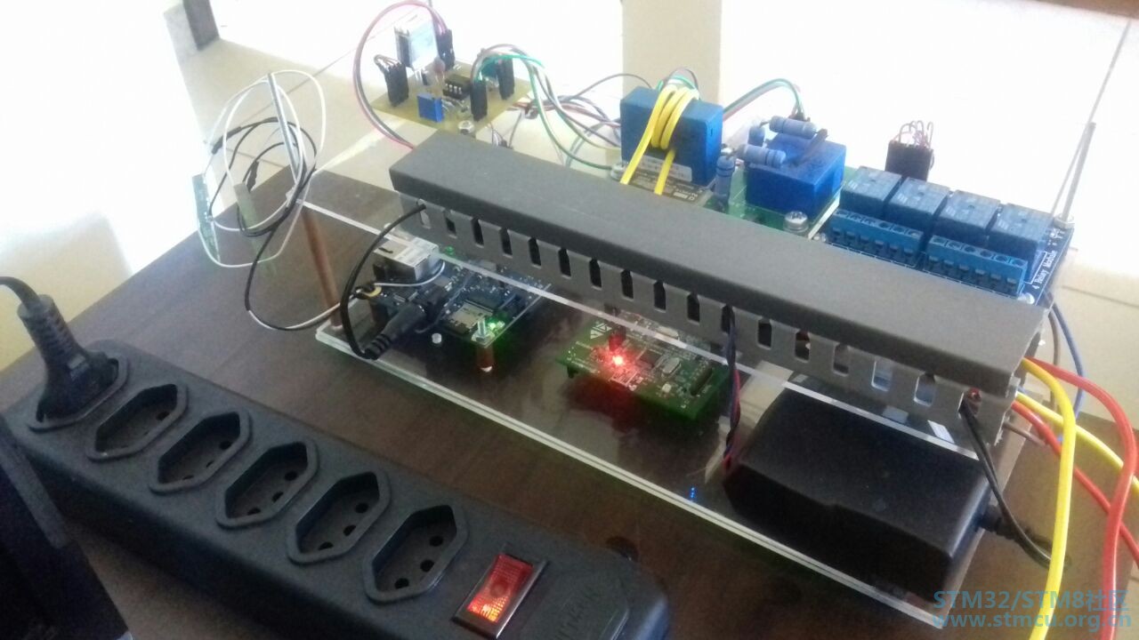

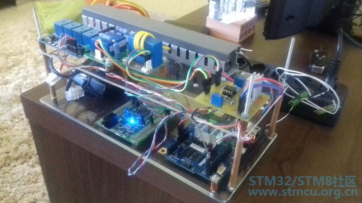

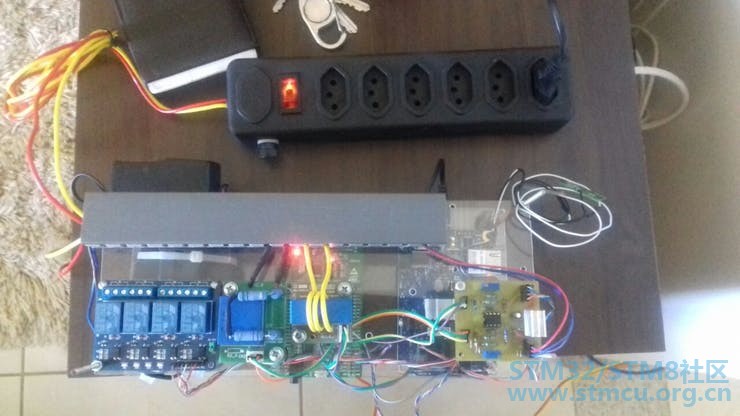

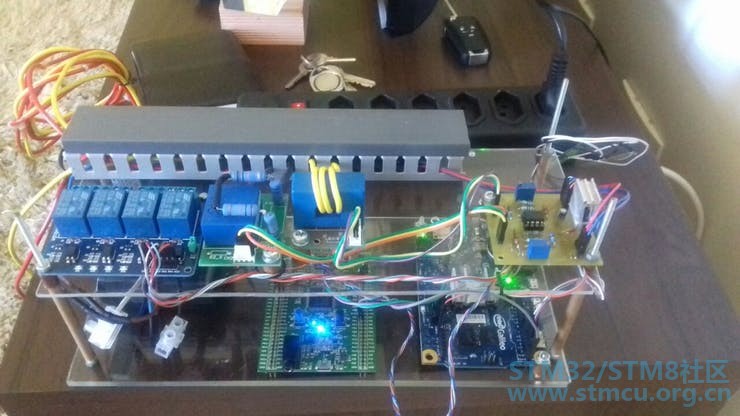

该系统实现了插入插座的电器的功耗测量,并可控制一些电器的开/关。
# w  U  ^+ x& E0 j- p: T- O; L) E: v7 V2 b
硬件组件
英特尔Galileo Gen 2          ×       1
STM32F4DISCOVERY      ×       1
LV 20-P - 电压传感器    ×     1
LA 55-P - 电流传感器     ×       1
继电器模块5V / 4通道板屏蔽
我用了4个频道    ×          1
12伏电源
这些电源用于为传感器供电   ×       2
- F( G6 H" A4 l7 e, Y# _
. S" H$ B6 ]! Q% z
介绍
该项目的目标是开发一个实时监控功耗的工具,每日/每月的消耗登记,并允许设备打开/关闭的时间表。

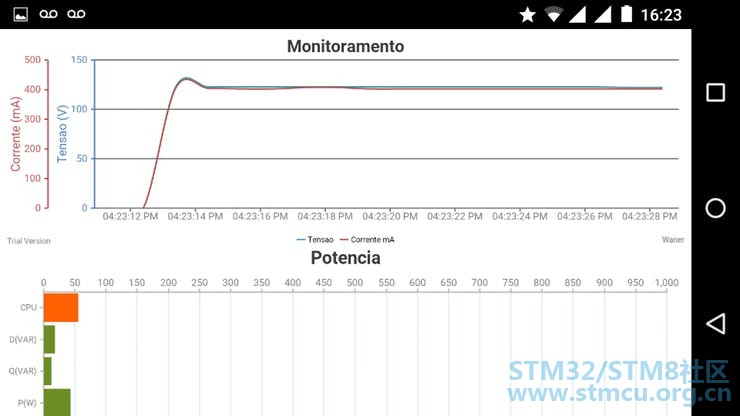

系统测量设备的功率,功率信息(表观,有效,无功),电压和电流显示在网络接口中。在此界面中,有四个按钮可以打开/关闭继电器模块上连接的任何设备。
在界面中,有两个图形:第一个显示电压和电流,另一个显示条形图形的电源。图形每1秒更新一次。
目前正在开发每日/每月的消费登记。
