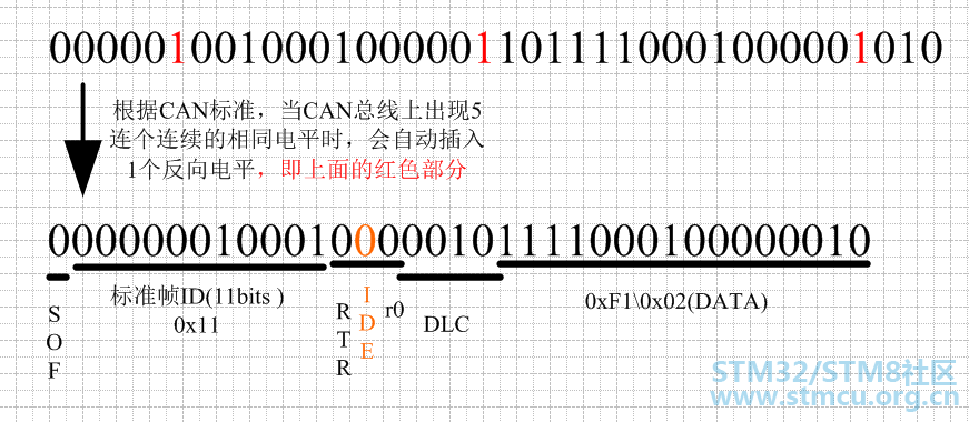

        3. 如何分析CAN差分数据,确认是否发送的数据是否正确:6 l2 s/ P4 Z& O- l0 G8 ]( C! a, s/ h
        知识点:根据CAN标准,当CAN总线上出现5连个连续的相同电平时,会自动插入1个反向电平(如:当出现5个连续的0则插入一个1,反之一样);

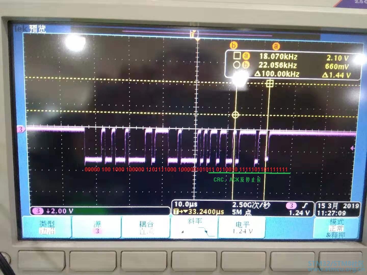

7 P4 v( q! H3 }, D- W- g: o        发送标准帧数据,11位ID,将测试探头地接CANL,信号线接CANH,并且信号反相,抓取波形如下:
  n% K/ h+ ~6 R) D( Y 0x11 F1 02.jpg
9 [% x& @$ O" h/ o5 K$ _        从图中读取波形可以看出发送数据二进制如下(有效数据域,CRC数据之前的数据):* l. a) G  c( R! r5 w, Y& X8 a
6 }: p) B! t, K, K: I  a        波形读取的数据与发送的一致。8 o- G' I- ^$ M5 Q
