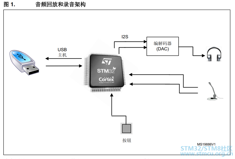

+ K2 b+ D4 X. o本应用笔记将介绍基于 STM32F4xx 微控制器和 STM32F4-DISCOVERY 板的音频 (wave) 播放和录音应用。
7 A( i. N# B. k8 B! R
% K$ Z7 ?: m( R9 u从 STM32F4xx 微控制器的内部 Flash 或在外部 U 盘上(通过主机模式中的 USB FS 内核)均可读取音频数据 (wave)。记录的波形文件只能存储在外部 U 盘中。
9 N9 ^+ M3 n/ y* m& z
) {' m/ ~) \! n; M/ r9 }' T录音流程基于使用 PDM 音频软件解码库的 ST MP45DT02 MEMS 麦克风硬件(将麦克风生成的 PDM 数据转换为存储在 U 盘中的 PCM 数据)。 1 ^! |5 q  @# }; q! H$ l
- B  `* V: H& K: l' j  {" y

2.1 应用说明 & v; U! ?: C& r2 i
  }  i% C) |& |4 _; H1 ?5 X音频播放和录音应用支持两种大容量存储介质。在微控制器的内部 Flash 或在外部 U 盘上均可播放音频数据,但记录数据时只能使用外部 U 盘。这通过 main.h 文件中的 DEFINE 语句选择。在工作区工具栏中,选择项目配置: 9 h; p# `9 ~" @$ S0 E
6 b0 M1 p! G7 v* f3 k$ G
● MEDIA_IntFLASH
2 d8 Y5 q2 ]& j1 s% Y: V; L, G● MEDIA_USB_KEY 2 l, j" s" J6 O0 ~+ G' m  y
5 j4 \3 F) V* h3 `固件驱动程序可以:   [: w1 Q! g: o! c6 r, n
● 从外部 U 盘或内部 Flash 播放存储的波形文件 5 m- G6 E; f0 z1 K4 V) N
● 在外部 U 盘中记录波形文件 2 S: O) j6 Z0 n
● 从播放切换为录音" b. I) n3 D* g% X

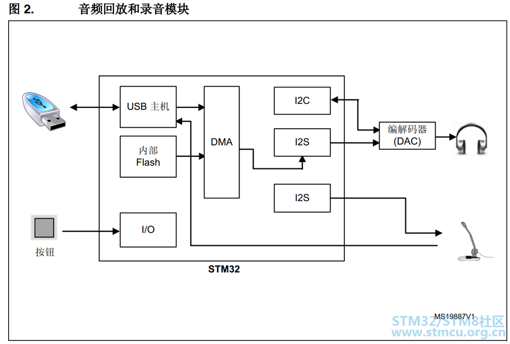

此应用使用的主要 STM32 模块包括:
3 k5 l: A2 `1 S# w; X4 w2 v; U) x
● USB 外设:主机模式下配置。使用大容量存储类 (MSC) 实现与 U 盘的音频数据交换。
$ |  k/ Q) |( R$ {9 p
● I2S 外设:在主发送器模式下配置,用于向外部音频编解码器 (DAC) 发送音频数据。它还可用作主接收器,作为 MEMS 麦克风的输入时钟。
$ j2 U; K, e' @, R& Y9 o
● DMA:用于将数据从缓冲器发送到 I2S 外设。这可以显著地降低 CPU 负载。
' ^* O; q8 t/ p0 ?/ V# ~$ N
● I2C 外设:用于控制多个外部器件(如音频编解码器)并从此器件获取数据。
" f6 }! s& S  ]4 a
● SPI 外设:用于控制 MEMS 加速计。
: c1 R+ n) L! |7 o8 u/ A; L3 ?
● 用户按钮:用于监视应用(播放或录音)。
9 D8 P5 y( H& {4 n
