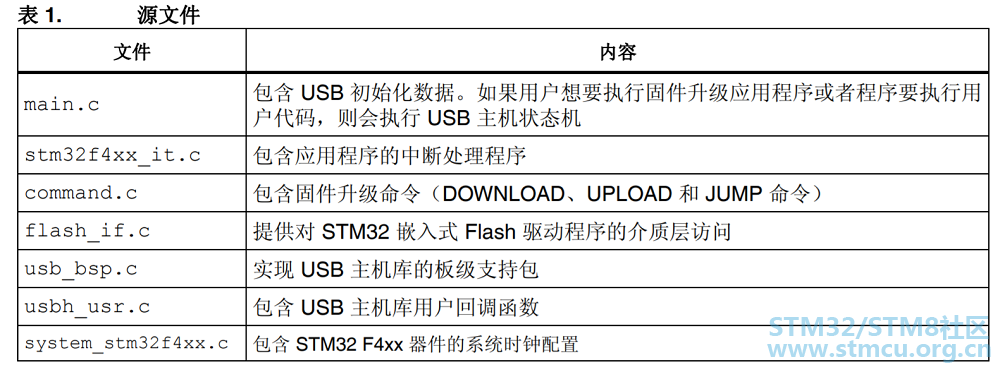

0 b) F- i" j7 P+ e0 {, A1.1 实现固件升级应用程序
2 ^& I2 K. q7 U( m5 F# J+ v$ z+ D" |  I3 x+ W
固件升级应用程序包含表 1 中的源文件。

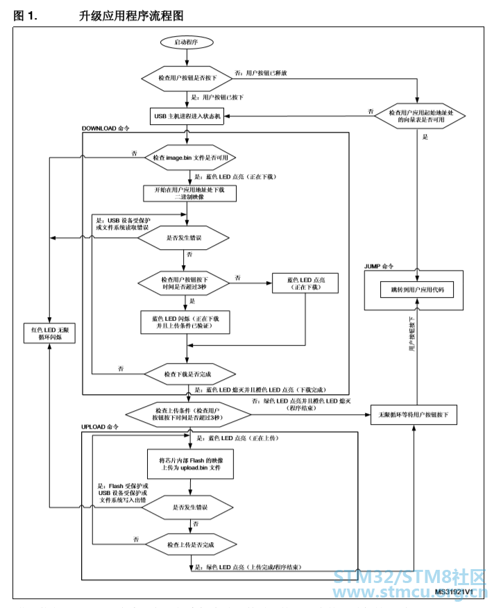

探索板复位后,根据用户按钮状态:
' M3 u! j' G6 Q5 }0 L
1. 已按下用户按钮:执行固件升级应用程序。
+ P  ]( S( H2 T& \& X/ V) }
2. 未按下用户按钮:对用户应用程序起始地址进行测试并执行以下其中一个过程:
& P7 x( d4 ~% g7 f
— 用户程序向量表有效:执行用户应用程序。
2 i- u$ ~1 h4 j; s
— 用户程序向量表无效:执行固件升级应用程序。
; h$ m! A7 q- n0 }" y/ V" c9 l

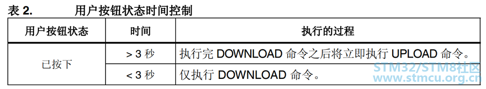

执行固件升级应用程序期间,会持续检查用户按钮的状态,及按钮处于按下状态的持续时间。随后会根据用户按钮的状态时间执行以下其中一个过程。
/ L3 p! \" C! H4 o/ |# m
: T$ t" W0 W6 ?" N
注: 蓝色 LED 处于闪烁状态,表示正在验证 UPLOAD 命令条件。
! E' C5 j6 M2 v9 s
图 1 介绍了固件升级应用程序流程图。
! h1 B1 e: C8 N9 M5 o3 R
2 L! C* v* t6 ~0 ]1 n) H  U/ U
( g9 o: @# Y; C9 @9 Y1 H
注: 若要执行 UPLOAD 命令,复位探索板启动固件时,按下用户按钮并保持 3 秒。
