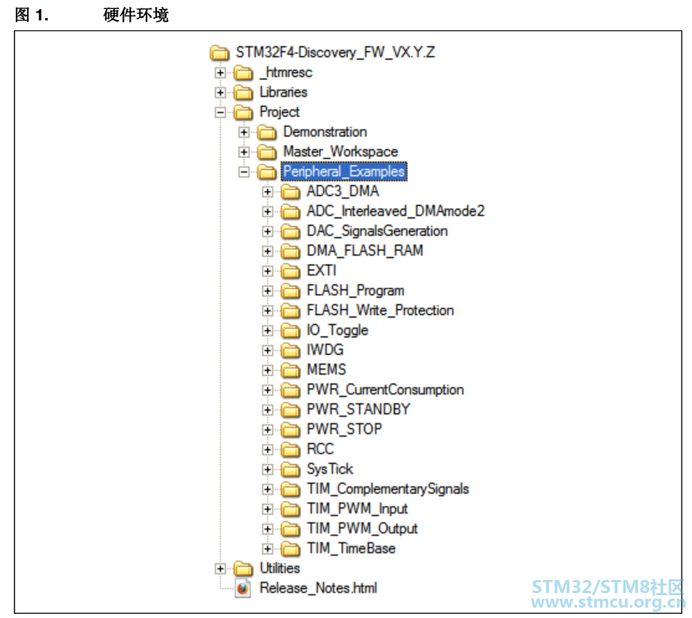

在 STM32F4DISCOVERY 固件应用程序软件包中提供了一些外围固件示例,这些示例位于\Project 文件夹下,如图 1 中所示。3 O. Q. d7 V8 _3 J+ G& e) y
9 r, ^3 Y# z2 ]( U; D
! b* e0 R  R* P7 D5 v6 S' i
1. VX.Y.Z 表示软件包版本,例如 V1.0.0。要运行示例,请使用首选工具打开项目,然后编译,再加载和运行项目。某些示例可能需要额外硬件,如示波器。有关必需硬件的更多详细信息,请参见每个示例中提供的自述文件。
