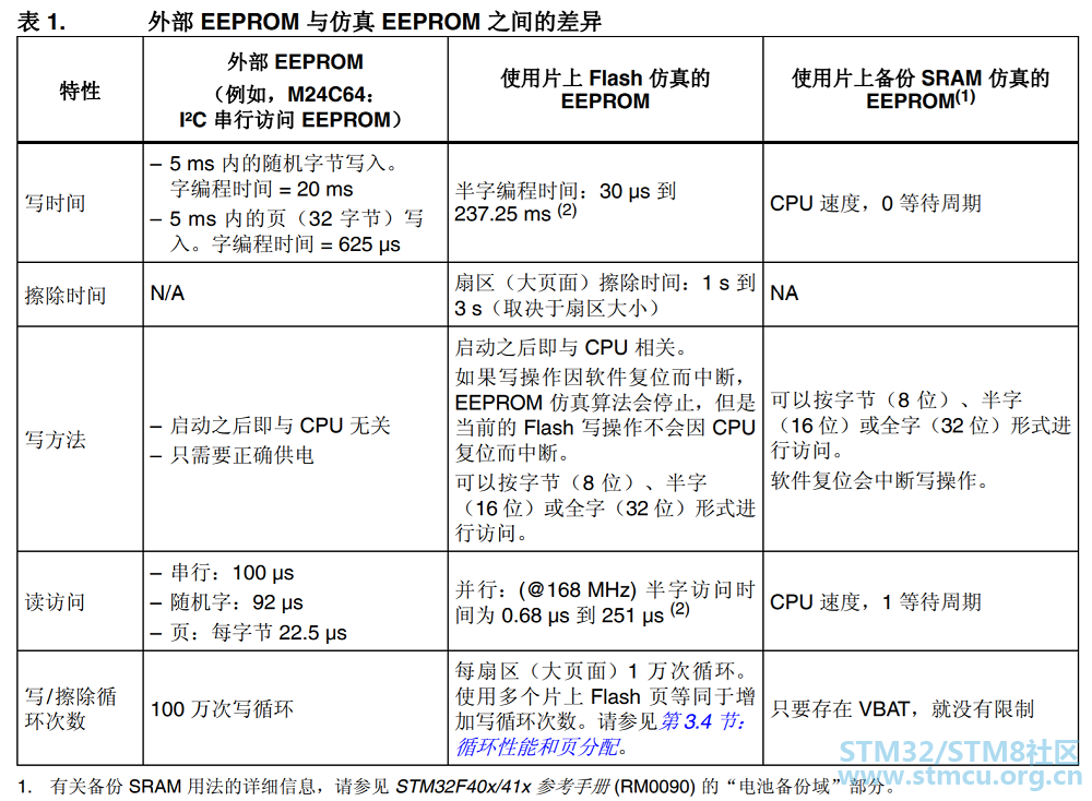

, G* W# J/ @1 U+ h1 外部 EEPROM 与仿真 EEPROM 之间的主要差异
1 b) f% d6 J* ~% G+ d
# i* s( w  P% `2 @) O: U5 B" @- rEEPROM 是许多需要非易失性数据存储的嵌入式应用的关键组件,它在运行期间以字节或字为粒度。
( c$ c1 W+ ?# |! D6 U3 K( V
' [- u3 v7 ?" i; C$ N$ g0 [这些系统中使用的微控制器通常是基于嵌入式 Flash 存储器的。为了避免使用这些组件、节约 PCB 空间并降低系统成本,可使用 STM32F41x Flash 代替外部 EEPOM,模拟代码和数据的存储。
' j  K& [2 y" i  N5 o/ W  d* P# L! Q
但是与 Flash 不同的是,外部 EEPROM 在重写数据之前并不需要执行擦除操作来释放空间。要将数据存储到嵌入式 Flash 中,需要执行特殊的软件管理。 ' a; h9 A# R6 ]; p" L$ b
8 z" w  @* B% {' p3 K5 {这种仿真软件机制由许多因素决定,包括 EEPROM 可靠性、所使用的 Flash 的架构以及产品要求等。
& u' Y/ z+ `4 I/ y
* `4 m: X% e0 n) b; e# F0 U3 b8 i7 J) l对于使用相同 Flash 技术的任何微控制器(不局限于 STM32F40x/STM32F41x 系列产品),嵌入式 Flash 和外部串行 EEPROM 之间的主要差异完全一致。表 1 中汇总了这些主要差异。
, G' U3 W9 i  Y, L( |' ]% I: t+ z* ~$ Y3 i0 R% Z$ K& j

1.1 写访问时间上的差异
: u3 L' Z2 h1 a
由于 Flash 的写访问时间较短,所以对于一些关键参数,在仿真 EEPROM 中的存储速度要比在外部串行 EEPROM 中更快,从而可以改善数据存储。
3 g9 u8 E7 W) @5 z
1.2 擦除时间上的差异
4 l2 H0 ~) k: S, \1 }6 D  e
擦除时间方面的差异是独立 EEPROM 与使用嵌入式 Flash 的仿真 EEPROM 之间的另一个重大差异。与 Flash 不同,EEPROM 在写之前不需要执行擦除操作来释放空间。这就意味着必须执行某种形式的软件管理,才能将数据存储到 Flash 中。此外,由于 Flash 中的块擦除过程需要较长时间,所以在设计 Flash 管理软件时,应注意考虑可能会中断擦除过程的电源关闭和其它一些意外事件(例如复位)。要设计强大的 Flash 内存管理软件,必须透彻了解 Flash 擦除过程。
4 _* [1 |/ q0 G
注: 即使 CPU 复位,也不会中断正在对 STM32F40x/STM32F41x 嵌入式 Flash 执行的扇区擦除或批量擦除操作。
3 [" ~" W. x" k3 i+ ~0 f1 o& [
1.3 写方法上的相似之处
# ~  C( t  R0 a- w% \
外部 EEPROM 与具有 STM32F40x/STM32F41x 嵌入式 Flash 的仿真 EEPROM 之间的一个相似之处是写方法。
0 S5 m0 d6 h* \1 l3 o( Y4 ?
● 独立外部 EEPROM:一旦 CPU 启动后,字的写操作便不能被 CPU 复位中断。只有供电故障才会中断写过程,因此正确设置去耦电容的大小可以保护独立 EEPROM 中的整个写过程。
' P  q% H' R# T* x
● 使用嵌入式 Flash 仿真的 EEPROM:由 CPU 启动后,写过程可由电源故障中断。即使CPU 复位,也不会中断正在对 STM32F40x/STM32F41x 嵌入式 Flash 执行的字写入操作。EEPROM 算法会停止,但是当前的 Flash 字写入操作不会因 CPU 复位中断。
