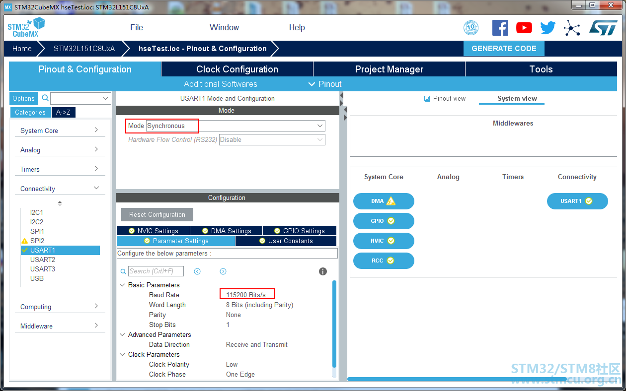

波特率用的115200?

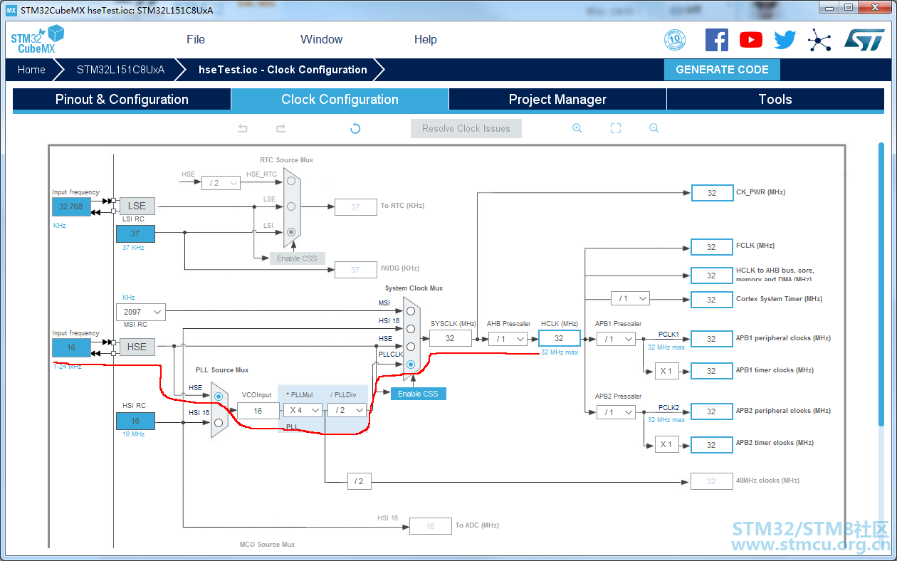

时钟设的外部16M,HSE

这是cubemx生成的配置代码,示波器挂过 波特率是对的
husart1.Init.WordLength = USART_WORDLENGTH_8B; 这条肯定是不对的

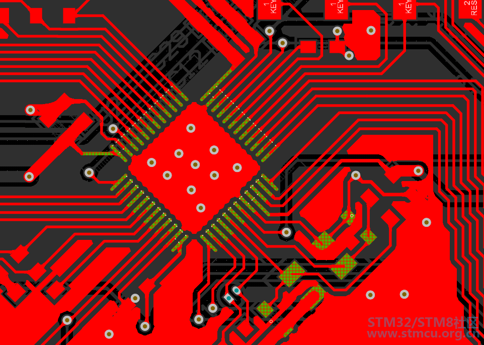

这个是MCU的pcb
pcb

8个数据位 配置应该是对的
确定HSI起震了吗?倍频系数与分频系数设置的多少?要最终的clk为32Mhz的
看了你的工程设置,8位数据位的确没错,在这个初始化结构体中的确只包含数据位和校验位。

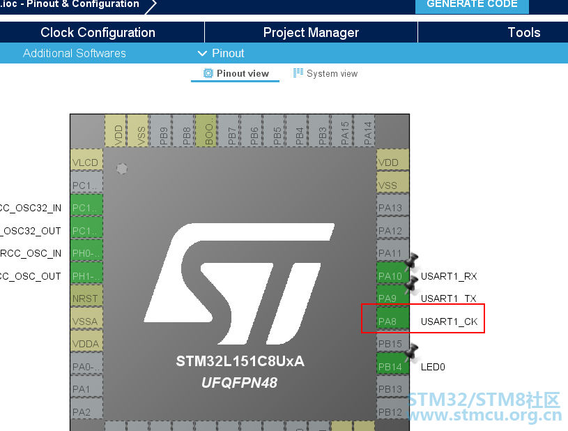

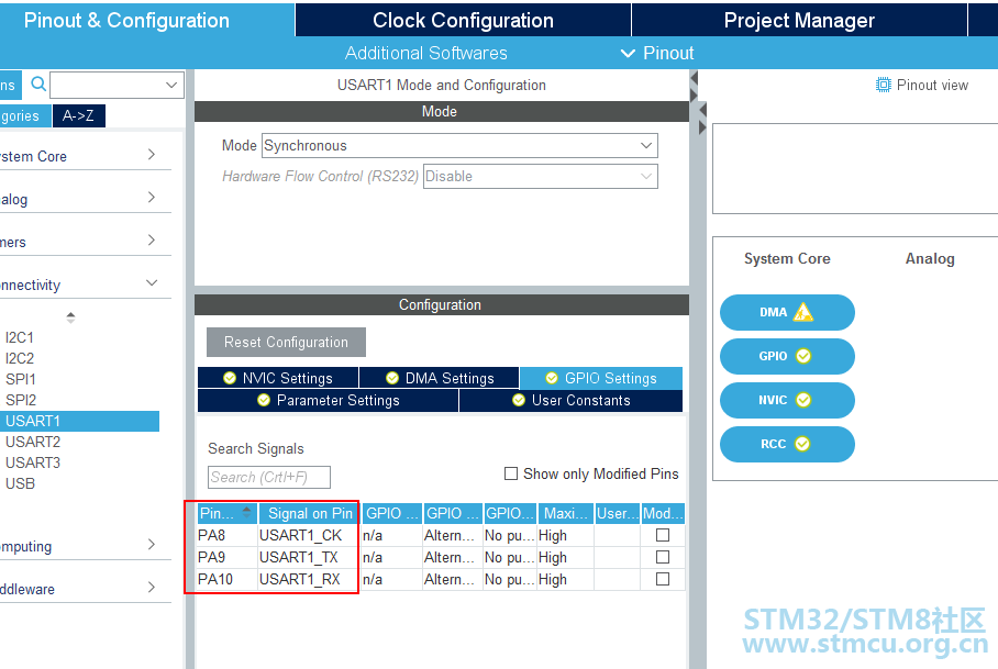

这里看到你用了HSE,而不是HSI;串口用的是同步方式,这个方式很少用啊,不知道你用的什么地方呢,9600波特率已经很低了,按说不需要同步模式。用了同步串口也不要紧,对发送没影响;你的PA8脚接对了吗?没有没跟其它资源冲突。
PA8是干嘛用的? 其他没什么资源了 这个板就用了led和按键 其他就是串口了
