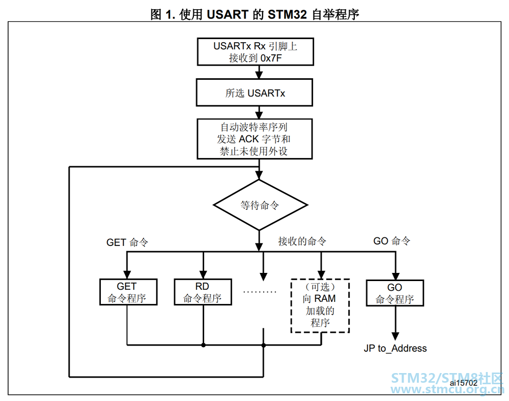

当配置 STM32 微控制器为自举启动,系统将进入自举程序模式(有关详细信息,请参见应用笔记 AN2606“STM32 系统存储器自举模式”),自举程序代码将立即扫描 USARTx_RX引脚,等待接收 0x7F 数据帧:一个起始位,0x7F 数据位,偶校验位和一个停止位。
4 M# o! @2 }: r  I; ], s; g
此数据帧的持续时间由 SysTick 定时器测量。之后,该定时器的计数值用于计算关于当前系统时钟的相应波特率因子。
+ V. d+ b1 k3 c+ O, N, n
随后,代码将相应初始化串行接口。通过计算出的波特率,发送确认字节 (0x79) 返回主机,表示 STM32 已准备好接收命令。

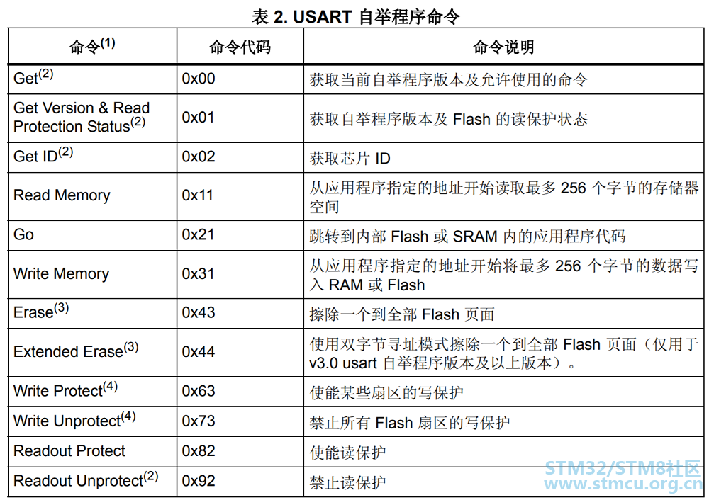

下面的表 2 中列出了支持的命令。本部分将详细说明其中的每一个命令。
2 b* R1 }9 U1 d; z' J2 a8 l
