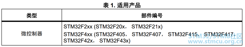

表 1 列出了本应用笔记涉及的微控制器。0 l" d0 z0 t* F, t; ~) W

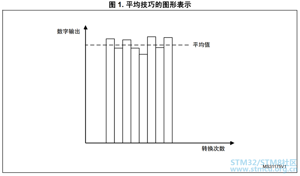

平均是一个简单的技巧,即您对模拟输入多次采样,取所有转换结果的均值。此技巧有助于消除模拟输入上的噪声或错误转换的影响。
$ }1 U6 W' `. u4 r' o

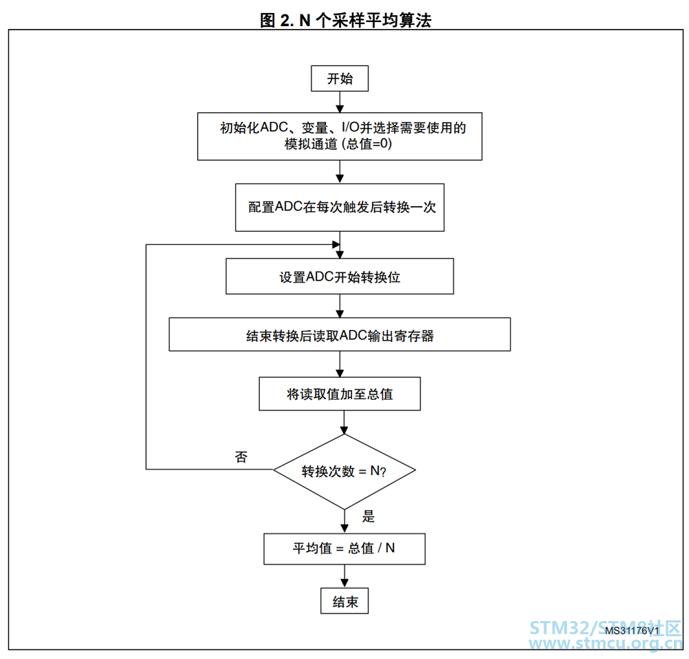

2.1.1 平均 N 个 ADC 采样
/ s" b9 I. J0 Q- x9 W$ U
当使用此方法时,采样数最好为 2 的倍数 (N 应为 2 的倍数)。这会使平均计算更有效率,因为对转换值之和求平均时的除法可通过向右移位做到。这节省了 CPU 时间和执行除法算法所需的代码存储器 (在 Cortex-Mx 内核中,右移操作仅花费 1 个 CPU 周期)。
( h( C+ f. N' w
此平均技巧用于测量一个模拟输入引脚上的电压。总共 N 个转换计算平均。这在固件中用循环做到。
4 j( }* \7 @/ O0 z; h1 Q# ^
/ F% A9 H5 b+ @9 l' Y
总转换时间 = (采样数 * ADC 转换时间) + 计算时间。
& k& q9 S; x: E/ F! Q. _
计算时间 = 读取结果、相加、将总数除以采样数的平均计算所花费的时间。
7 v/ X- n0 V3 g) H" T. ]# M8 f
总转换时间和用于平均的采样数之间存在折中,取决于模拟信号的变化范围及计算可用的时间。
; z( v2 Q6 A" e
注: 若需所用代码源的更详细信息,请参考附录 A。
