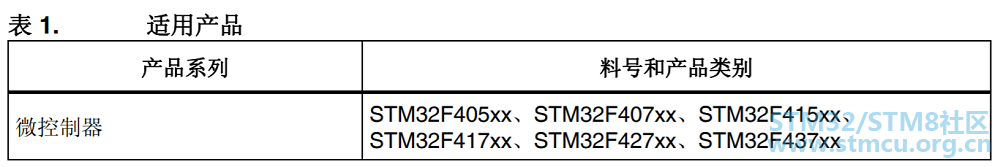

STM32F40xxx、STM32F41xxx、STM32F42xxx、STM32F43xxx基于 ARM 内核的 32 位高级 MCU

$ g9 `/ q) W6 y1 u4 ^本参考手册面向应用开发人员,提供有关使用 STM32F405xx/07xx、STM32F415xx/17xx、STM32F42xxx 和 STM32F43xxx 微控制器存储器与外设的完整信息。 / D4 b. `& @% E
# s+ o' k6 k# o& ]$ vSTM32F405xx/07xx、STM32F415xx/17xx、STM32F42xxx 和 STM32F43xxx 构成一个微控制器系列,各产品具有不同的存储器大小、封装和外设。
8 g! X) t# C3 u4 O# N: b" g& h4 k0 s
4 ]' o  r2 ~! }/ ?0 n有关订购信息以及器件的机械与电气特性,请参见数据手册。 - L( s0 [6 }1 M6 o) J
