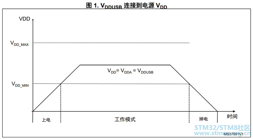

1 电源: @- w+ `/ P9 y6 Z f( Y3 G / f1 B' F+ T' r1.1 前言 该器件的工作电压 (VDD) 要求介于 1.8 V 到 3.6 V 之间。正如产品手册所述,当 PDR OFF时,工作电压也可以降低至 1.7 V。内嵌的线性调压器用于提供内部 1.2 V 数字电源。 ) w( ^. `5 H) [ 当主电源 VDD 关断时,实时时钟 (RTC)、备份寄存器和备份 SRAM(BKP SRAM) 可通过VBAT 供电。" n7 R6 p8 z* K4 y0 }+ y 1.1.1 独立 A/D 转换器电源以及参考电压 为了提高转换精度, ADC 配有独立电源,可以单独滤波并屏蔽 PCB 上的噪声。 • 一个独立的 VDDA 引脚给 ADC 供电。 • VSSA 引脚提供了独立的电源接地连接。9 ~ f$ |* z- A2 C' n7 I 为了保证在低电压输入时的精度,用户可以连接一个单独的参考电压到 VREF 引脚上。 VREF上的电压范围为 1.8 V 到 VDDA。# f5 \# w: V; ?; e: A) t 当存在 Vref- 引脚时 (取决于封装), VREF- 必须从外部连至 VSSA。8 N$ y1 A) C' }8 B; O6 ?3 @, Z 1.1.2 独立的 USB 收发器电源8 ^) s4 z! T8 Z/ k4 Y- X / B3 ^" U2 F9 S. T USB 收发器通过一个单独的电源引脚 VDDUSB 供电。3 Q5 f" M; k2 ^3 l USB 收发器的电源 VDDUSB 可以直接连接到 VDD 或者一个外部独立电源 (3.0 到 3.6 V)上(参考图 1 和图 2)。例如,当器件通过 1.8 V 电压供电时,可在 VDDUSB 上连接 3.3 V 独立电源。当 VDDUSB 连接到单独的电源时,它独立于 VDD 或 VDDA,但它必须是先于 VDD 和VDDA 上电,且先于 VDD 和 VDDA 掉电。 VDDUSB 必须考虑以下条件: • 在电源开启情况下, (VDD<VDD_MIN), VDDUSB 应该始终小于 VDD • 在电源关闭情况下, (VDD<VDD_MIN), VDDUSB 应该始终小于 VDD • 必须考虑 VDDSUB 上升和下降时间速率规格(参考 STM32F74xxx/STM32F75xxx 数据手册中上电 / 掉电 (稳压器开)时的工作条件表格和上电 / 掉电 (稳压器关)时的工作条件表格)。 • 在工作模式下, VDDUSB 可以低于或者高于 VDD: – 如果 USB(USB OTG_HS/OTG_FS) 在使用,相关的由 VDDUSB 供电的 GPIO 工作在 VDDUSB_MIN 和 VDDUSB_MAX 之间。: q" _7 T! n' ?5 E* I – VDDUSB 同时为两个 USB 收发器 (USB OTG_HS 和 USB OTG_FS) 供电。如果应用项目仅使用一个 USB 收发器,则与另一个 USB 收发器相关的 GPIO 仍由VDDUSB 供电。$ f$ y! f9 F4 R- Z – 如果 USB(USB OTG_HS/OTG_FS) 没有使用,相关的由 VDDUSB 供电的 GPIO 工作在 VDDUSB_MIN 和 VDDUSB_MAX 之间。 3 \& _6 L0 K% }: V3 ]2 z# f
