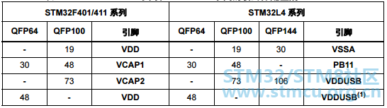

从 STM32F401/411 系列到 STM32L4 系列的转换之所以简单,是因为只有几个引脚受到影响,参见下面的表 1:  x; v% g- r: Z4 t
' {& K2 Q- b  k. S  k; ^" p% m! z
表 1. STM32F401/411 系列和 STM32L4 系列的引脚分配区别 (QFP)
1. VDDUSB 引脚可外部连接到 VDD。
$ n& P4 k5 m0 F& v6 ~1 Y
STM32F401/411 系列板移植到 STM32L4 系列板的建议
- n! g4 W/ o% R6 m- s: i

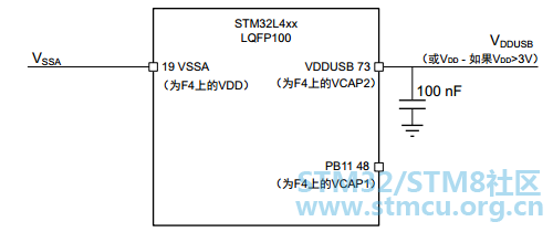

引脚 VDD (QFP 100 上的引脚 19) 在 STM32L4 系列产品中被用作 VSSA 。
- S/ a7 n: q2 W" N& i$ H& R: |

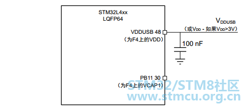

专用 VDDUSB 电源用于 STM32L4 系列中。它应当连接到引脚 VDDUSB (QFP64 上的引脚48, QFP100 上的引脚 73)。
8 P2 K. M  Y' D5 z
STM32F401/411 系列中该引脚用于 VCAP2 (QFP64)(STM32L4 系列不需要)或 VDD (QFP100)。STM32F401/411 系列中引脚 VCAP1、 VCAP2 通过外部电容来稳定调压器,而 STM32L4系列中不需要 (这些引脚)。 这些引脚现在映射到 PB11 和 VDDUSB 上 (见表 1)。
7 R( G) f, j! x" u- V
下图显示了从 STM32F4 系列移植到 STM32L4 系列的板设计示例。
9 k' ^, c+ B# A2 o) W% n6 ?
图 1. LQFP100 兼容板设计
图 2. LQFP64 兼容板设计
