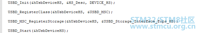

问题描述 : STM32H750VB + USB3300 使用USB2.0 HS与PC通信,经常出现连接失败的情况,PC报错--"无法识别" 现象:1,上电前已接入PC,在上电后有30%左右的几率出现无法识别 2,若是本次上电后与PC连接正常,则在通信过程中,仍然有极小的几率出现错误,PC同样报错"无法识别"(此错误大约在连续读写30min后发生) 补充,上述两种现象中,出现错误后,运行一次以下代码后,一般可以接入成功(当然,也有可能要尝试好几次) //关闭USB USBD_Stop() + USBD_DeInit() //开启USB USBD_Init() + USBD_RegisterClass() + USBD_CDC_RegisterInterface() + USBD_Start() PC平台:win7 64位 @ Intel E3 1220 V2 请问有哪位可以指点一下解决办法吗? |
