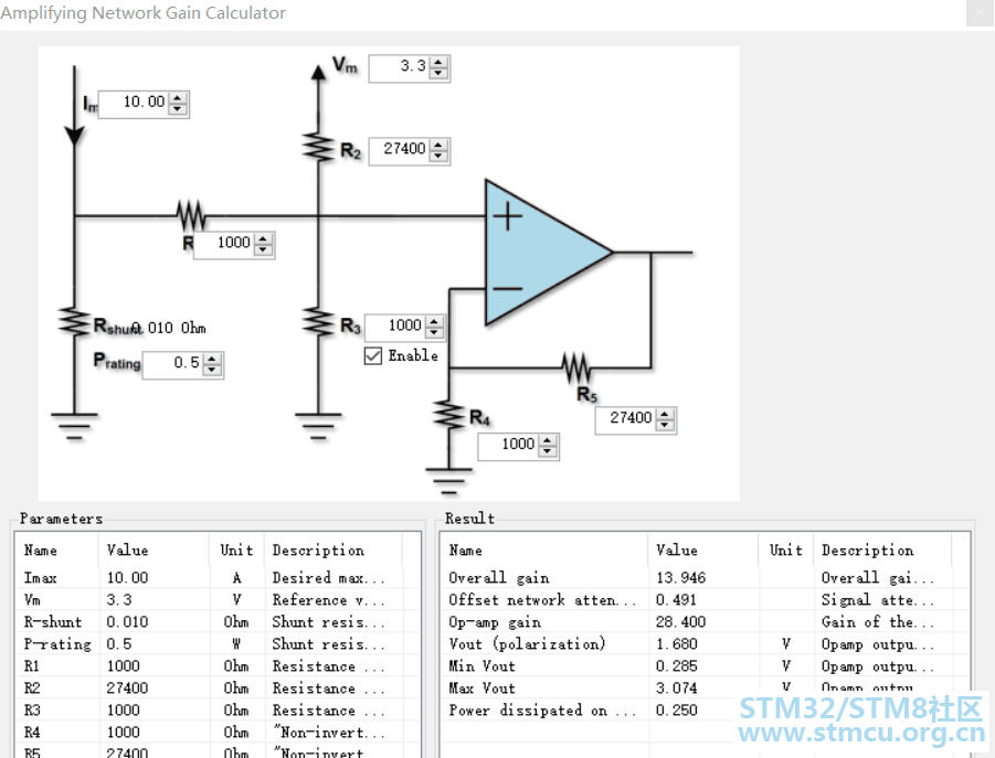

mmuuss586 回答时间:2019-6-14 18:28:32
电流采样比例更改

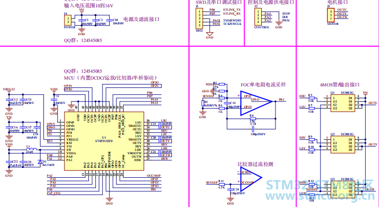

mmuuss586 回答时间:2019-6-14 18:21:21

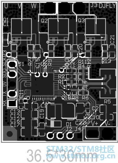

参考原理图和实物:

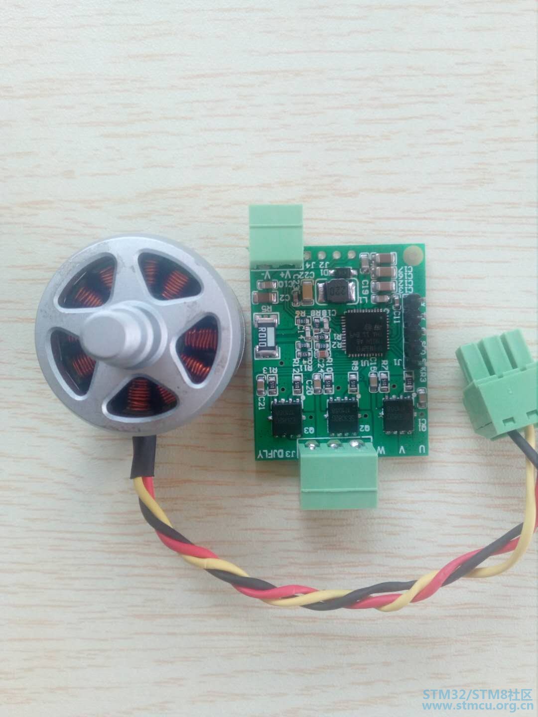

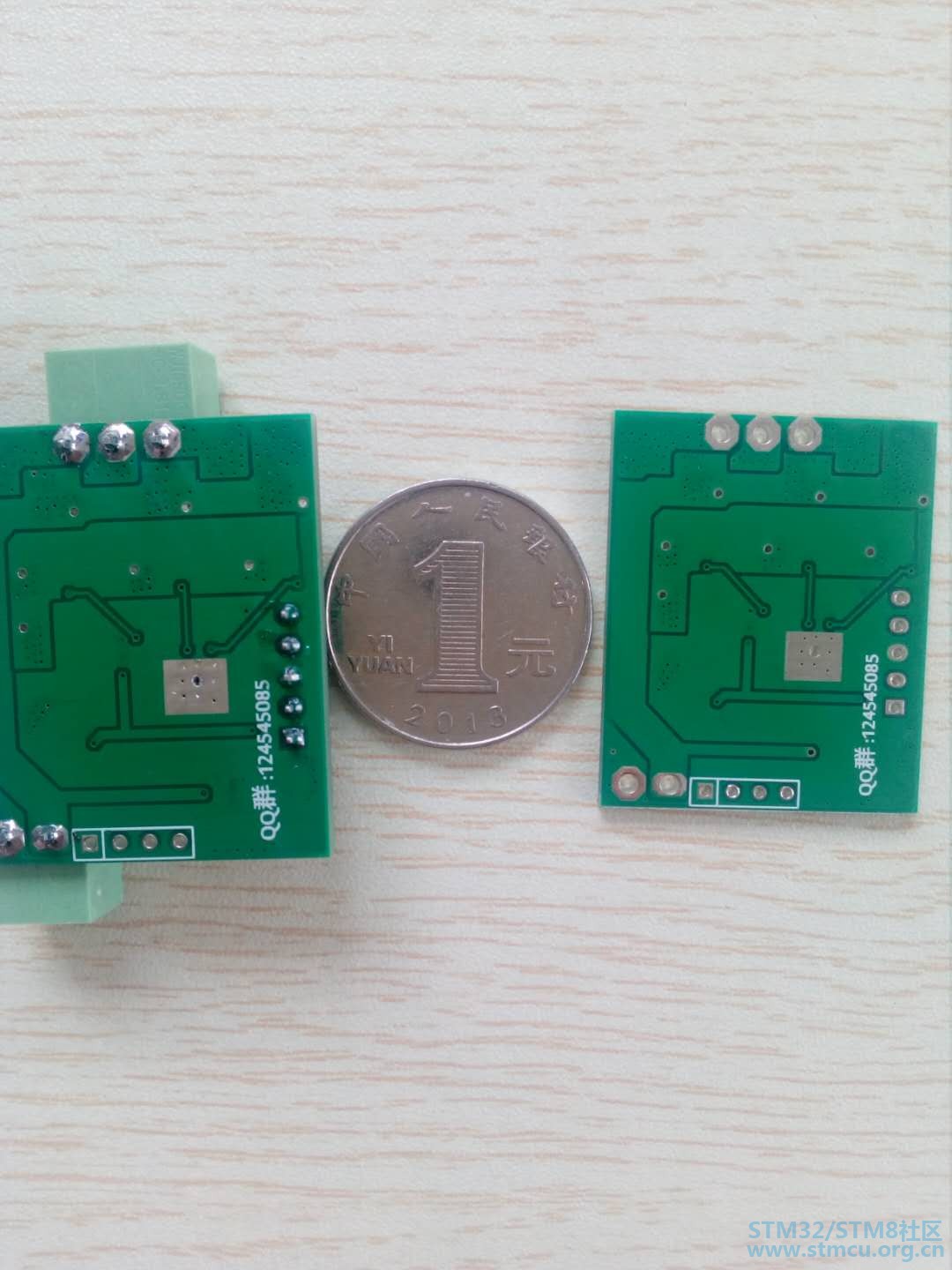

mmuuss586 回答时间:2019-6-14 18:22:10

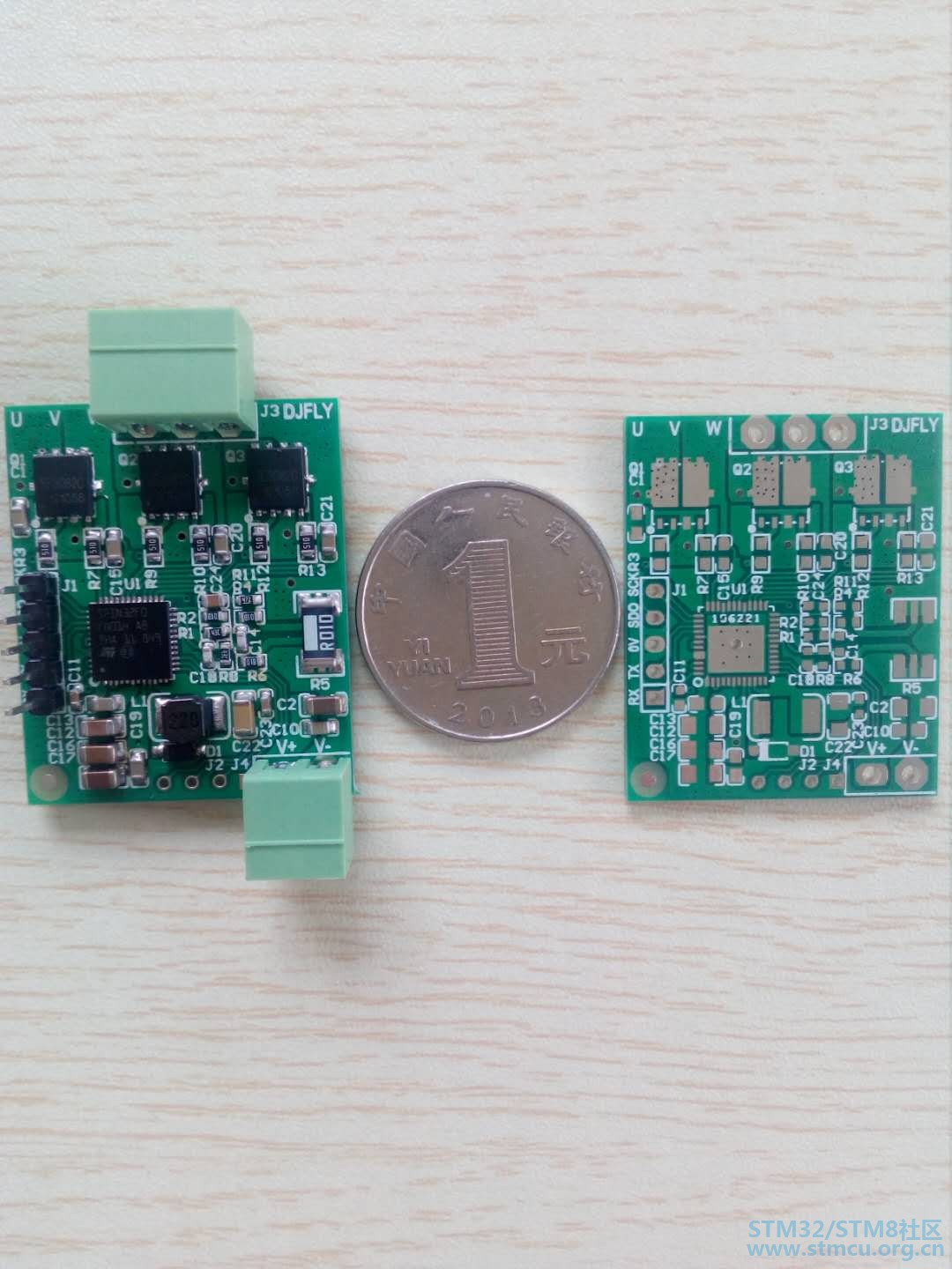

实物正反面

一、硬件说明
" V; z6 C+ r4 |. L3 |& C* {! ^" A* L$ y 原理图.png 8 f- P! [( \0 S, A" j$ e% @
1.1图纸说明
  MOS管:选的是30V/80A,低导通电阻DFN5*6封装双MOS管;
1.2硬件布线
   电流采样一定要采用差分走线;特别是地线(电流采样电路适当的加滤波电容);
   PWM输出线和电流采样线尽量不要交叉;
1.3关于STSPIN32F0芯片实际项目使用说明
          芯片标注最高电压可以到48V,但实际项目最好不要超过30V,极限最好不要超过36V。

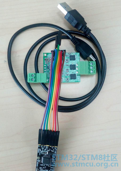

1.4接线说明
2 J. E  O- ?& o- g  M: L$ P8 Q
mmuuss586 回答时间:2019-6-14 18:25:49
板子' @9 x- u; [& \- q, n3 F) \
V+:接电源正+
" q- f" I3 p* {/ rV-:接电源正-
2 @% {' g. }  B7 z9 GU:接电机U或A( c3 N$ B& s& K$ m) p6 l
V:接电机V或B4 \& P- b) O) O! V- J
W:接电机W或C5 T4 D1 i& U! n# B
ST LINK的SWD及串口接线说明:
, v" U+ g+ m5 }& \! A按上图所示一对一接线即可,RST和3.3V电源不接(芯片内部已经带3.3V)。

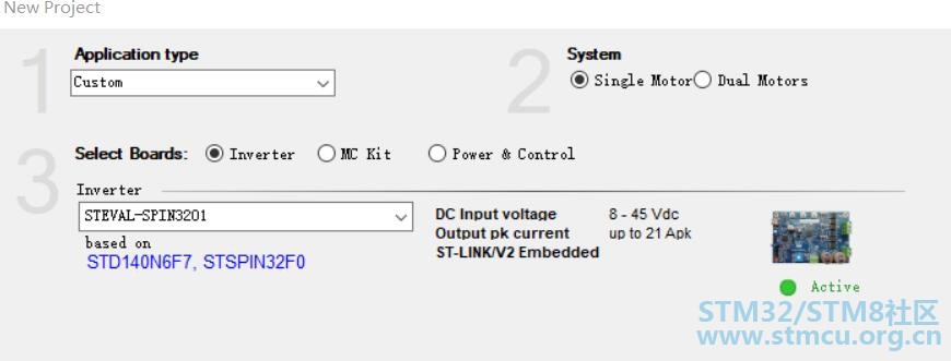

新建工程板子选择

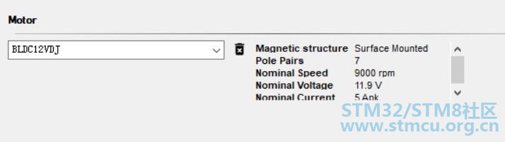

mmuuss586 回答时间:2019-6-14 18:27:00
选择对应的电机参数

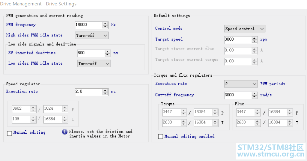

mmuuss586 回答时间:2019-6-14 18:27:29
驱动界面设置(降低PMW频率——F0内核计算能力有限)
/ c6 ~8 `0 P; d8 _9 d3 i

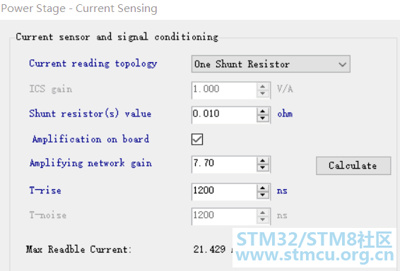

三电阻改成单电阻
) r8 g2 N6 Y6 w( B  c6 |
mmuuss586 回答时间:2019-6-14 18:28:55
电流采样比例更改保存
1 t0 h4 n( L! p) }4 {6 ?+ W

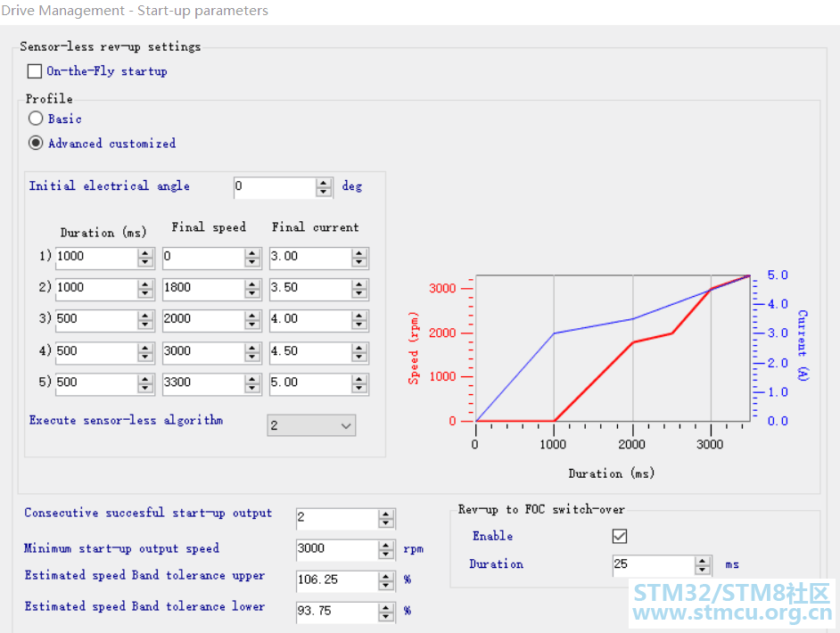

mmuuss586 回答时间:2019-6-14 18:29:21
启动界面设置

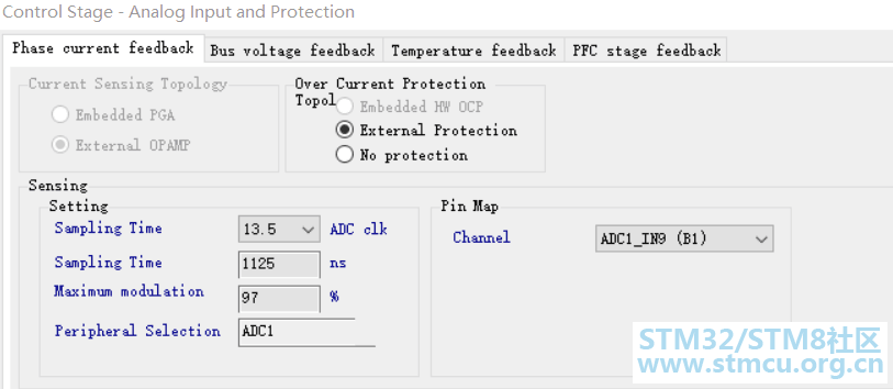

AD接口界面设置
