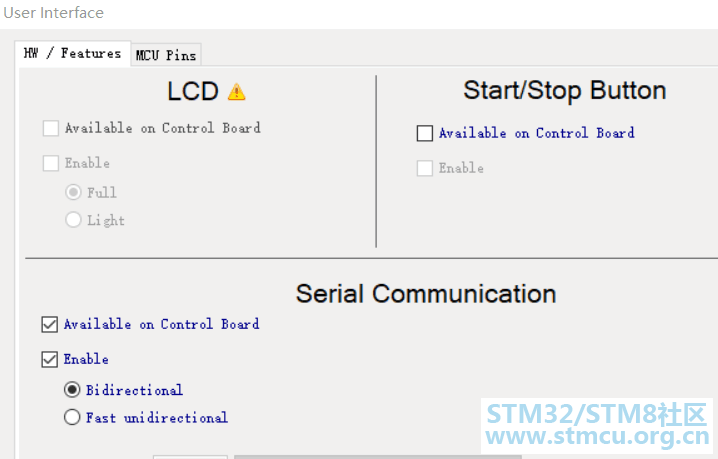

mmuuss586 回答时间:2019-6-14 18:30:19
按键启动修改(去掉)
+ e# A) q; \5 b

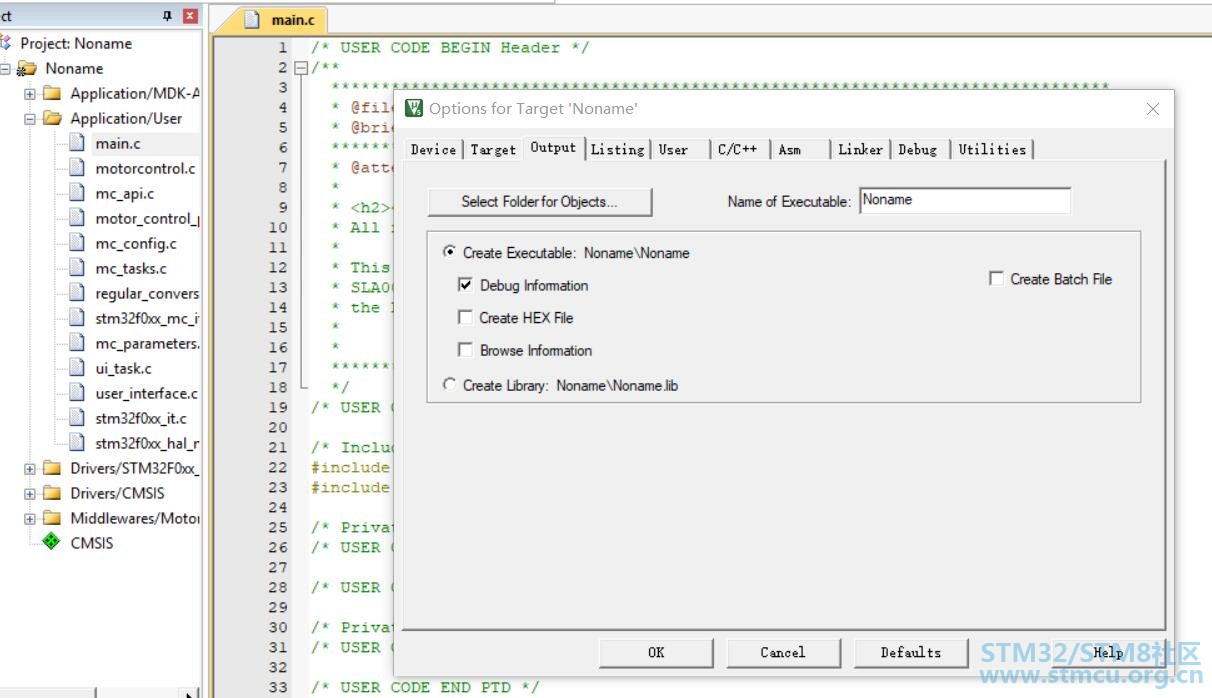

mmuuss586 回答时间:2019-6-14 18:36:25
编译输出设置(可以加快编译时间,如果需要跟踪代码要是要打钩)
# b- u: a) l4 b: K  `) a

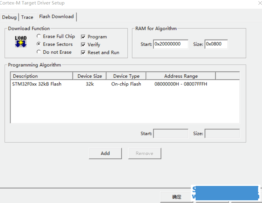

mmuuss586 回答时间:2019-6-14 18:37:00
添加芯片FALSH的加载算法
) T3 g5 G  P$ S

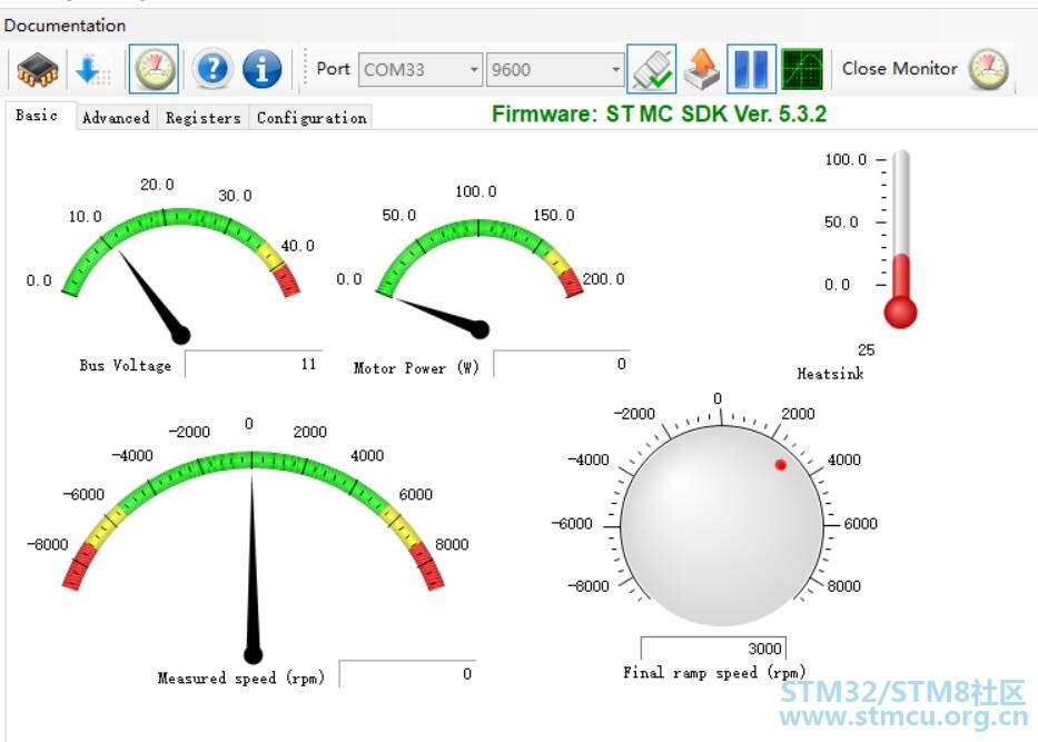

mmuuss586 回答时间:2019-6-14 18:38:37
正常下载程序后,通过按板子的USER1按钮,即可启动电机;
或通过WOROBENCH的在线调试界面调试,选择相应的串口,波特率设置为9600
8 B+ }, `9 E6 k0 n/ O: |1 L

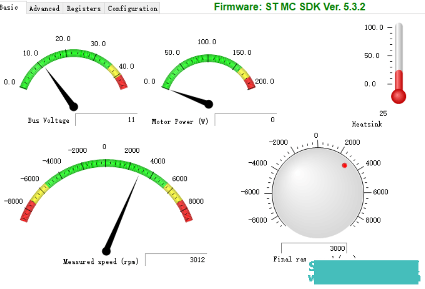

mmuuss586 回答时间:2019-6-14 18:39:08
正常转
