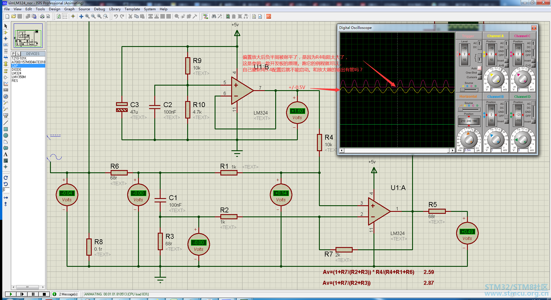

三电阻采样检测反向电动势时,是不是得计算出反电动势的大小和方向?
功夫崽崽 回答时间:2020-10-12 15:46:17
C:\
功夫崽崽 回答时间:2020-10-12 15:50:31
运放输出感觉不正确了。负半周被削了一部分。 三电阻采样是通过反向电动势的大小和方向来判断转子的位置及速度的大小吧? 负半周被削平了检测速度是不是就不对了?4 ]5 R- e! {& Q0 ^

- b( l( A. x& H, W+ t或者是这么仿真电机的反电动势是不正确的?
