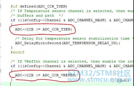

结合库代码我们也可以看到针对这两个内部信号的使能指令,即下图中红色圆圈圈出来的代码。

研究到这里,基本可以大致估测到可能是因为开启了这两个内部模块后,带来了额外的功耗。客户在让芯片进STOP之前,即使关闭了ADC外设时钟,如果没有进一步关闭这两个地方,二者产生的功耗依然存在。
5 K8 ?" n- Z" ^. |4 x. X( {3 q/ z- L
于是,建议客户在让芯片进STOP之前,除了关闭ADC外设时钟外,将开启过的内部温度传感器通道和内部参考电压通道实施关闭操作。即让客户运行如下两行代码:
  d+ b8 |" L  u; ~7 b
ADC->CCR &=(~ADC_CCR_TSEN); // Turn Off TemperatureChannel
ADC->CCR &=(~ADC_CCR_VREFEN); // Turn Off VrefintChannel
: k5 H8 G/ o3 \( s' s; X
客户在进STOP前添加上面两行代码后,STOP模式下的功耗就正常了。显然,当开启内部温度传感器和内部参考电压通道后,会增加些功耗。它们的开启和关闭是单独操作的,这点需注意。
