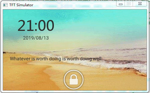

最近看到LittlevGL更新到6.0了,UI倒是没怎么变化,也没增加啥控件,应该就是一些优化吧,还有就是一些和硬件相关的接口改变了。
0 q1 N; {+ a) s4 ]5 e/ @" Tvoid lv_tft_init(void)
$ B' s, h; b% ~{                6 b8 p" }3 ?# Q1 b& p% P
     lv_disp_t * disp;! j$ u( N. Y5 p
     lv_disp_drv_t disp_drv;                 /*A variable to hold the drivers. Can be local variable*/
0 r" c+ t8 Y1 ~8 ^     lv_disp_drv_init(&disp_drv);            /*Basic initialization*/
* U( K- T5 P3 t; m3 k6 y6 J6 f    disp_drv.buffer = &disp_buf;            /*Set an initialized buffer*/" m3 y/ D: m, F# J1 O+ e( _- Q
    disp_drv.flush_cb = my_flush_cb;        /*Set a flush callback to draw to the display*/
. K/ `8 g& L" F0 E0 \. ]; V    disp = lv_disp_drv_register(&disp_drv); /*Register the driver and save the created display objects*/; v) O9 u' v. b$ N' {. H  V7 T! R
$ f/ B% A( a* s+ j  @6 ?1 w$ W& }8 n+ a: i- N" a
用的是最简单的打点实现的,没有充分利用429的优势,有兴趣捣腾的下载来优化下,学习学习。

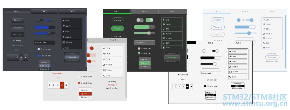

3 D" B8 i6 [( R" p# o" ?! x" f0 ^& _用习惯了emwin,感觉这东西使用起来比较麻烦,比如创建个button,代码看起来不是那么的直观。$ `1 m" V% _4 ?2 e7 m' O
" j- r9 j6 Q0 x/ o, ^# D& H' l6 `
虽然代码难看,但是控件看起来还不错。
用lvgl做的button是真滴好看。
2 y7 c, x- |  a- T9 I9 z" I# R
【】STM32F429_LittlevGL-v6.0.rar (3.6 MB, 下载次数: 805)
