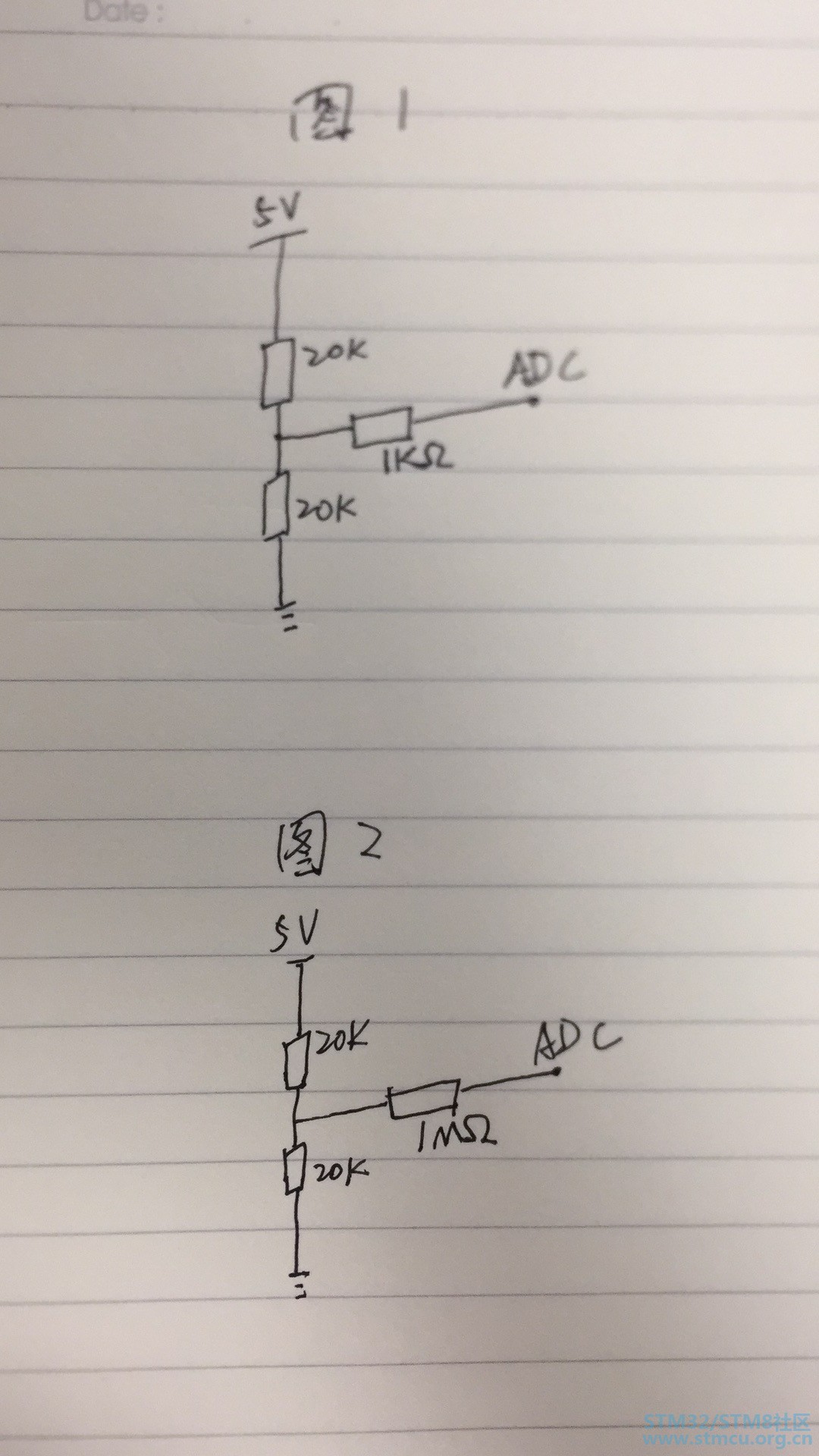

使用STM32开发产品,(CubeMX HAL库 建立软件工程)用到其内设SPI、ADC、DAC,用分压电阻的方式采集LDO输入端的电压,读取ADC值于TFT显示屏显示。然后按照下图1,用1K电阻串联进入单片机ADC引脚,读取转换值显示,看看到蹦蹦跳的值那真是让人思考人生,怎解?调整频率,调整转换周期,调整单次转换,调整持续转换,并电容。。。。,没一个测试能让数据稳定下来,还是得思考人生,请原谅我第一次用STM32,也没看那些英文的规格书。      突然不知怎么了,回忆起来,用过运放输入到ADC采集脚,貌似采集到的值很稳定呢!难道是阻抗匹配问题????于是果断尝试,将图1的1K换为1M,即下图2,* V3 p: ]( R+ U5 q( _
* v" t7 a* e. V2 V2 m9 ?总还算是奇迹出现了,采集到的ADC值稳定许多许多,虽然还是有小波动,但是够用了,转换计算后的实际电压稳稳当当,在显示屏显示稳定到看的舒心(和boss有的交代了,毕竟开发新产品,才一个月催了4次),于就没继续纠结ADC的问题了,抓紧往下调试其他功能,后续再用STM32再纠结纠结。+ ?# Z; k  z) c

七哥 回答时间:2019-8-1 01:03:33
串联1M电阻,这个用法成问题,不推荐使用。
0 Q! Z8 d( H$ a有时间的话,还是好好研究一下问题出在哪。
ikxlf 回答时间:2019-8-1 17:18:36
我觉得不稳定大部分原因都是处在参考电压不稳,之前我就碰到过这样问题
五哥1 回答时间:2019-8-2 00:34:00
参考电压认真检查,数字地和模拟地是否良好连接
Huang0000 回答时间:2019-8-2 09:24:54
斯文人 发表于 2019-8-1 17:18
* X. N( A  t/ N我觉得不稳定大部分原因都是处在参考电压不稳,之前我就碰到过这样问题
( Y) T9 R& w! z/ x# t参考电压既也是VDD,没有独立的参考引脚,也许是STM32比较高级,我常规的电路布线法在STM32电路上就出问题了
Huang0000 回答时间:2019-8-2 09:28:46
五哥1 发表于 2019-8-2 00:34! ^8 [: s  J) \9 A
& H; Z3 p/ X3 y! A% N$ Z: t) Q
这两者我是共在一起的,也覆地了,我用赛元和STC也是一贯的做法,供电系统一样,采集到的数据都比较稳定,也许是STM32的要求比较高吧,我没怎么用过STM32,要多实践学习一下
