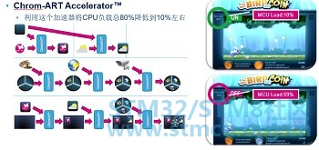

TouchGFX重点关注的就是减轻CPU的负载,在不过多占用CPU的前提下,可以构建出美观的动态人机界面。
为实现这个目标,TouchGFX通过大量使用位图来实现动态效果,由于Flash价格相对低廉,可以将这些位图存储于外部Flash。当应用运行时,这些位图会被TouchGFX通过STM32独有的硬件图形加速器Chrom-ART进行填充,拷贝,渲染,合成等处理,这个加速器工作起来类似于STM32传统的DMA,CPU只需要对寄存器进行简单配置并下发启动指令,然后就可以去处理用户的其他任务,通过这种操作,将CPU从庞大复杂的像素运算中解放出来,极大的降低图形任务对CPU的占用率。

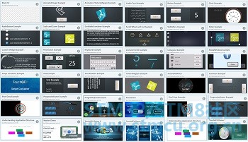

5.丰富的UI设计例程供评估

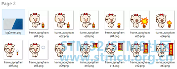

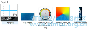

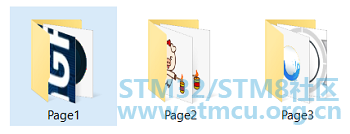

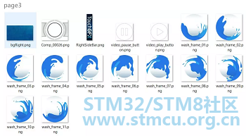

资源准备
3个界面图片资源(PNG格式)
