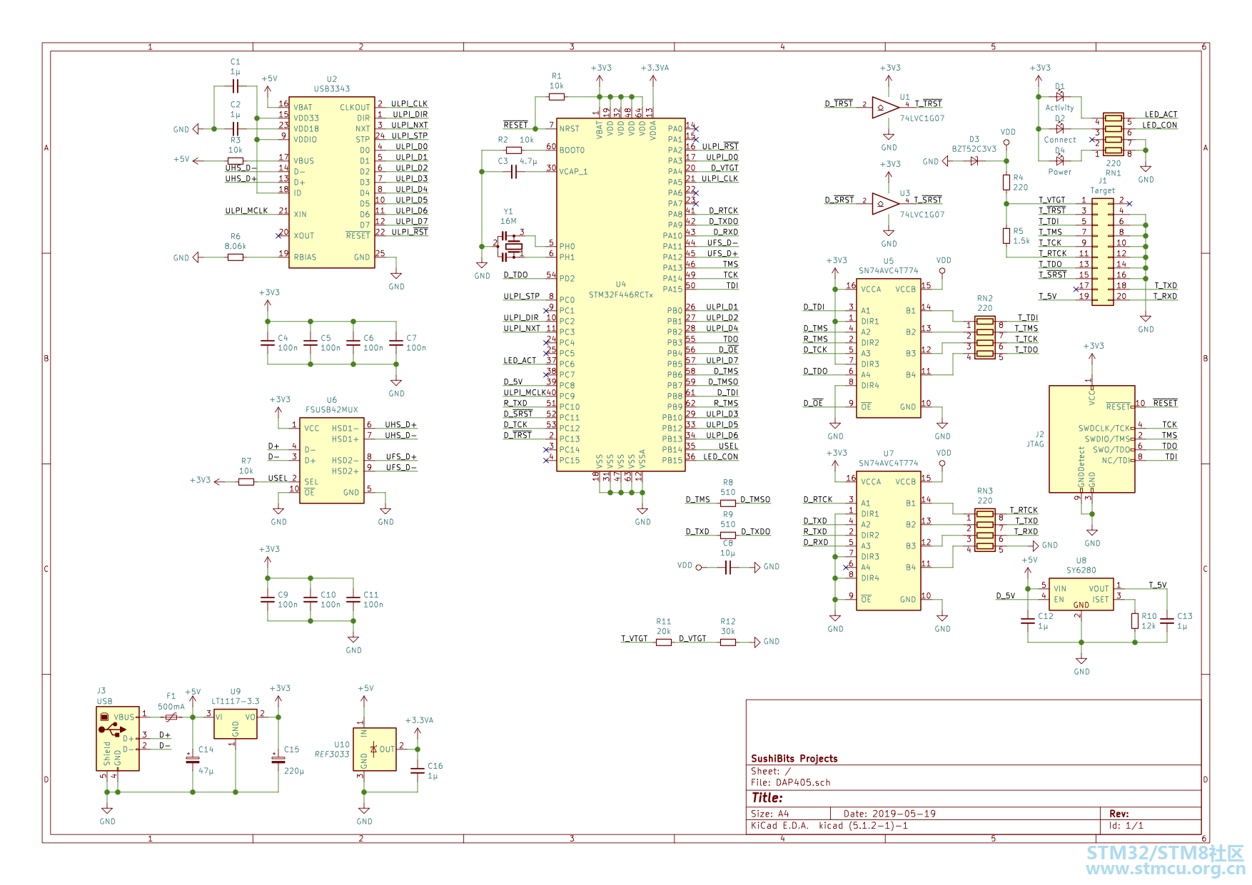

我这个对于自制调试器的执念还真是不浅。之前用 STM32F042 做了个基本型,勉强调试通过,现在就来做升级版的了。! S- u0 A" H9 W4 s3 s2 e; u
8 G# N: o, ]/ c2 p
这一版的特性:
% I+ h& J) z9 f2 E5 q1 H5 J$ ~
  • 支持 USB 2.0 高速接口
  • STM32F446 主控(本来想用 STM32F405 的,结果发现 F405 的 OTG_HS 有隐患。)
  • 功能等同于 J-Link v9:五线 JTAG、SWD、SWO(预留)、调试串口、向目标板 5V 供电、检测目标板电压。
  • 目标板电压范围 1.2V-5.5V
    % b  u7 [: V( q3 b
* d  C% `. l( Y& h8 V4 f1 o) D" j" p7 F1 L( B( e, `* I( {
先上原理图。) [5 A. S/ N! u; M2 n5 n( v/ A
DAP405-v2.0.png 8 ]; a! a& u$ ~) p, e! h& q; U
5 @5 f; L: d6 u9 w' h2 k( M2 l
硬件源代码:http://github.com/SushiBits/DAP4055 P2 F8 q( M" T1 X* d0 K" b1 H" D. r
软件源代码:http://github.com/SushiBits/DAP405-STM32F446

答疑
$ p# c0 @6 j: ]! H: HQ:STM32F405 的 OTG_HS 有什么隐患?
% K9 X3 H: E% j- XA:STM32F405 的 OTG_HS 不支持 USB LPM,如果想要用 USB 2.0 高速模式需要配套用不支持 LPM 的 HS PHY,譬如 USB3300。如果误用支持 LPM 的 PHY,譬如 USB3343,USB 会建立不起来。STM32F446 的 OTG_HS 支持 LPM,可以配合 USB3343 使用。同时,USB3343 的 MCO 也更灵活,可以给 USB PHY 提供时钟。9 Z% Y) S- @3 k
sblpp 回答时间:2019-9-1 17:46:34
请问楼主,F405 的 OTG_HS 有何隐患?
maxtch 回答时间:2019-9-1 18:18:57
sblpp 发表于 2019-9-1 17:46
" x" I' R$ ?2 ?8 m. h请问楼主,F405 的 OTG_HS 有何隐患?
8 |0 K, A6 d% E  D. g  dF405 的 OTG_HS 不支持 USB LPM,如果想要用 USB 2.0 高速模式需要配套用不支持 LPM 的 HS PHY,譬如 USB3300。如果误用支持 LPM 的 PHY,譬如 USB3343,会出问题。STM32F446 的 OTG_HS 支持 LPM。

支持DAP和STLINKV3两者吗?

支持DAP和STLINKV3两者吗?
" F! u$ r4 ~6 S5 \  X& B只支持 CMSIS-DAP。ST-Link v3 用的是 STM32F7。
