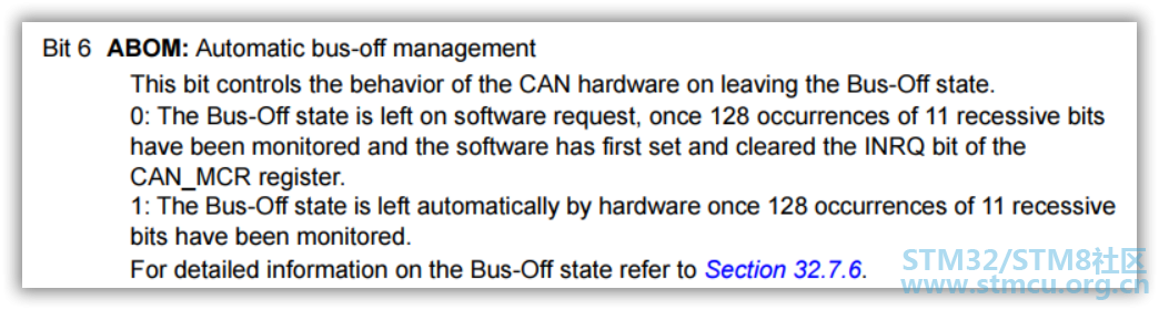

两块STM32F103板子进行CAN通讯,控制器为82C250,波特率为10K。 两块板子正常通讯,此时如果把CAN接口CAN-H和CAN-L短接一下,再放开,通讯不能自动复位,两块板子就一直通讯不正常,除非将两块板子断电复位,才通讯正常。RS485接口短接,再放开,通讯能自动复位。那CAN通讯接口本身就不能自动复位还是82C250或者程序问题??? 请各位大佬指点一二!!! 谢谢! |

一直没有发送出去
使能这个位试试
已解决,谢谢!
CAN_InitStructure.CAN_ABOM=ENABLE;这样就可以
