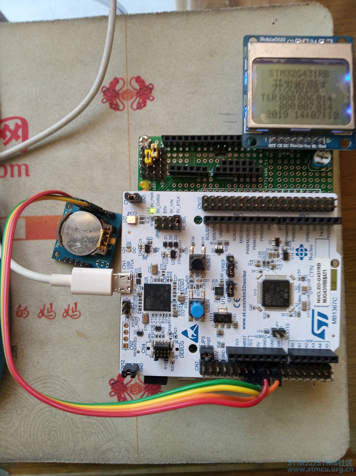

之前完成了GPIO模拟I2C驱动DS1307和AT24C32之后,便继续测试如何使用硬件I2C。在热心版主和坛友的帮助下,经过几天的反复测试,硬件I2C也基本完成,在阻塞方式下完成了对DS1307和AT24C32的操作,下图为测试过程:; O$ ^! P# q6 R# s
+ o5 G. H6 {4 t! m" z; t- ?% L. Y" f# i% i& [) g3 `& _, }
屏幕下部的日期和时间是从DS1307芯片读取的,利用systick的毫秒中断进行秒计时,每分钟读取一次DS1307的日期数据,并用秒、分、时数据对AT24C32进行一次先读后写的操作,读出的数据(也就是上次写入的数据)显示在倒数第三行,当前写入的数据显示在倒数第二行。对DS1307读取数据交替采用HAL_I2C_Master_Receive()和HAL_I2C_Mem_Read()函数,读写的代码如下:* ]! M ^$ B/ `4 W% k0 X5 r
