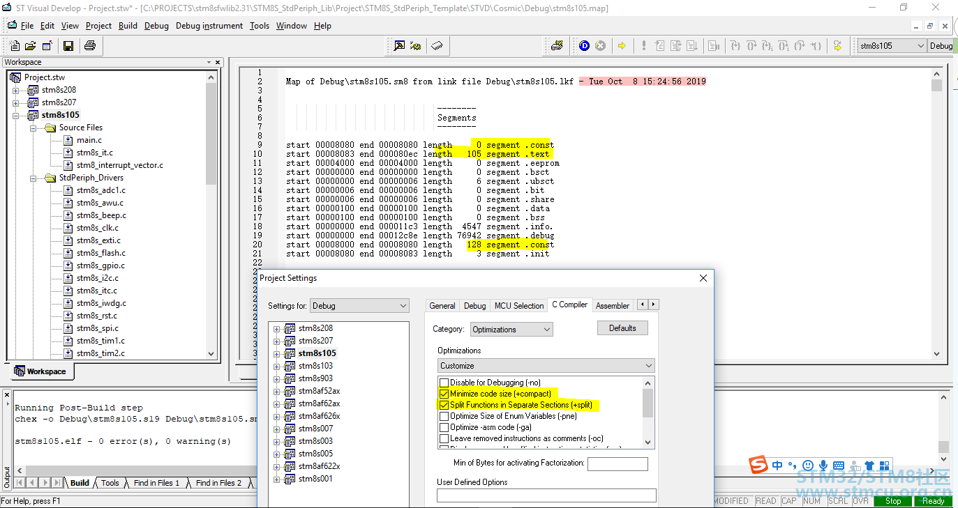

即便使用了printf,代码大小还跟你打印用的什么数据类型有关系,如果全部的话占用空间最大。如果是是打印个字符串,那么占用会少一点。
确实应用了printf,但是去掉printf,只有uart的初始化也要占用1k的flash,我该如何去优化一下呢?
想要占用代码少,初始化时直接写寄存器。
光放的项目模板就是3k
用了官方给的例程
我用的IAR 软件设置上也优化过了 就是引用库函数的问题 我现在换成寄存器了 占用空间大减
