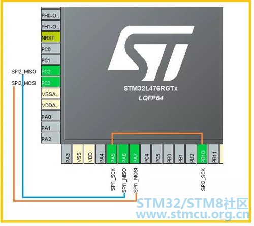

本示例的大致过程是这样的:
片内SPI1做Master,SPI2做Slave,均工作在全双工模式。

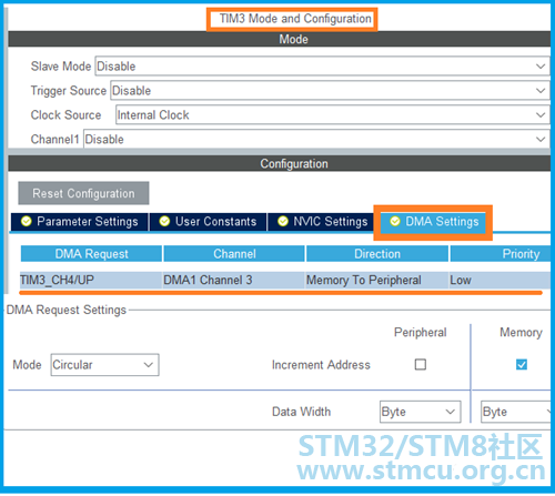

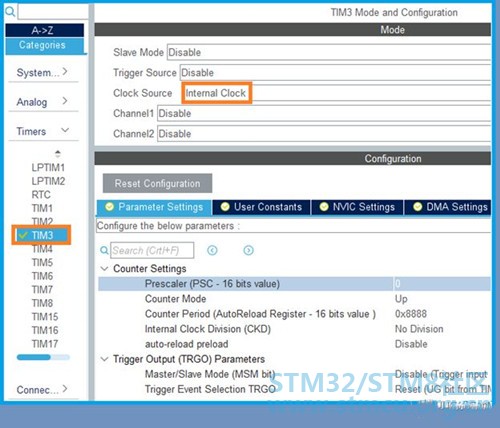

1、对TIM3做基本配置。选择时钟源,先大致估算个定时器计时周期,调试时我们可以自行灵活调整。
/ `& l: w* N: c! T0 b1 ]
* l" b$ ^( k5 [" Y7 }; ]& v* _
开启基于TIM3更新事件的DMA配置。传输方向是从Memory到外设SPI1,即将内存数据传输到SPI1的数据寄存器进行数据发送,这里选用循环模式。

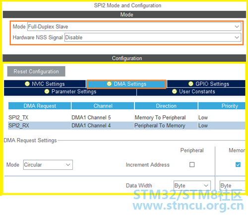

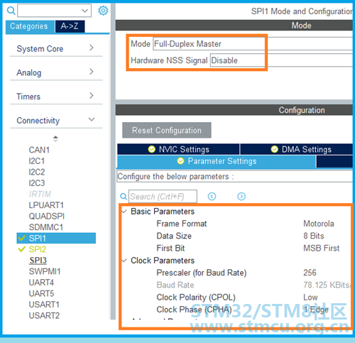

2、对SPI1/SPI2进行基本配置。细节请参看下面三幅截图。
; p) o1 Y6 B& B4 g" U6 R

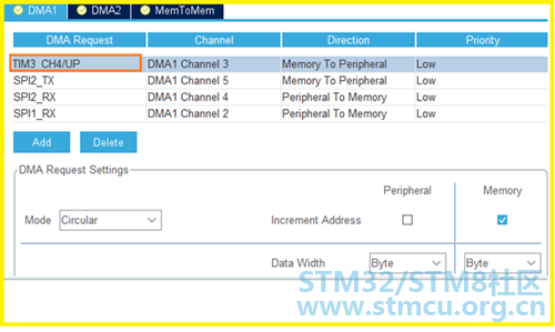

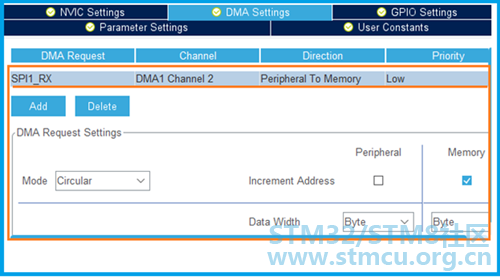

3、DMA的配置情况。
# k9 |4 e% K0 _; _7 B* g/ w+ i& Z
在TIM3和SPI1/SPI2外设配置中,开启了相关事件的DMA请求,汇总如下图。
! Q2 K6 M" W5 E  w5 {* w# G3 `" ~
