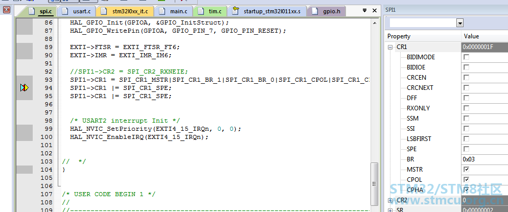

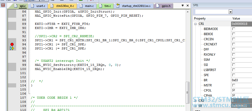

                 使用STM32L011F4,  使用SPI1, 为什么在使能的时候,会清除master位?
程序如下:
        SPI1->CR1 = SPI_CR1_MSTR|SPI_CR1_BR_1|SPI_CR1_BR_0|SPI_CR1_CPOL|SPI_CR1_CPHA;
        SPI1->CR1 |= SPI_CR1_SPE;
我没有使用软件库,直接操作的寄存器

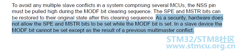

楼主请注意看一下SPI手册中提示的部分,需要配置MSTR。理解可能有误,我们一起讨论一下。
Configure the MSTR bit (in multimaster NSS configuration, avoid conflict state on NSS if master is configured to prevent MODF error).
aiherong 回答时间:2019-12-2 06:33:25
全改成寄存器,库函数都有先清零再依据结构体设置的做法
MASTER还有别的需要设置吗?

如"安”所提示的手册内容,这是为了避免冲突,先设成slave模式再启动。一个技巧而已。另一方面也说明软件库的方便性
