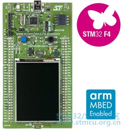

                          STM32F429I Discovery      STM32F429I Discovery板 是一个带有2.4寸彩屏显示的板卡,对于有屏幕的板卡没有特别原因就是特别的喜欢,有了彩色显示可以实现很多功能,做很多应用,板上带有3D加速度模块,STM32F429的MCU片上带有硬件LTDC,彩屏驱动单元,可以通过该接口实现相关类型的屏幕的驱动2 G- I/ I* z) ^1 }+ P& y7 V

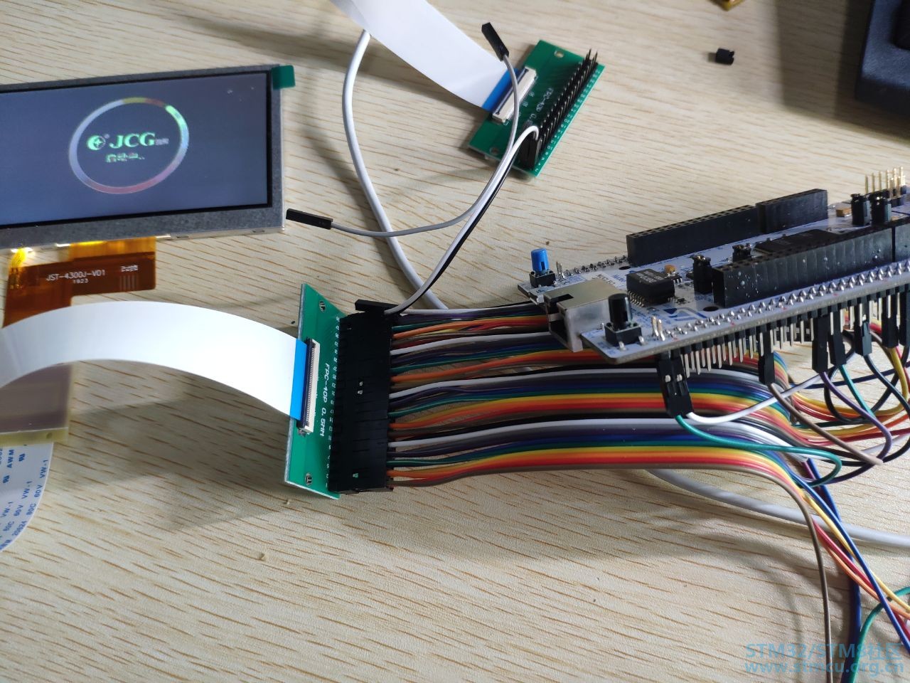

项目初期采用STM32F429I Discovery 研究学些STM32F429的屏幕驱动相关的功能,之后由于项目需求采用更大屏幕,公司选型的4.3寸屏幕,ST7282IC驱动的4.3寸RGB屏幕

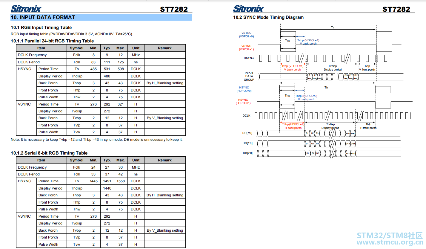

通过研究芯片时序相关参数4 Y# M" O( M  J: G+ G4 c) Z

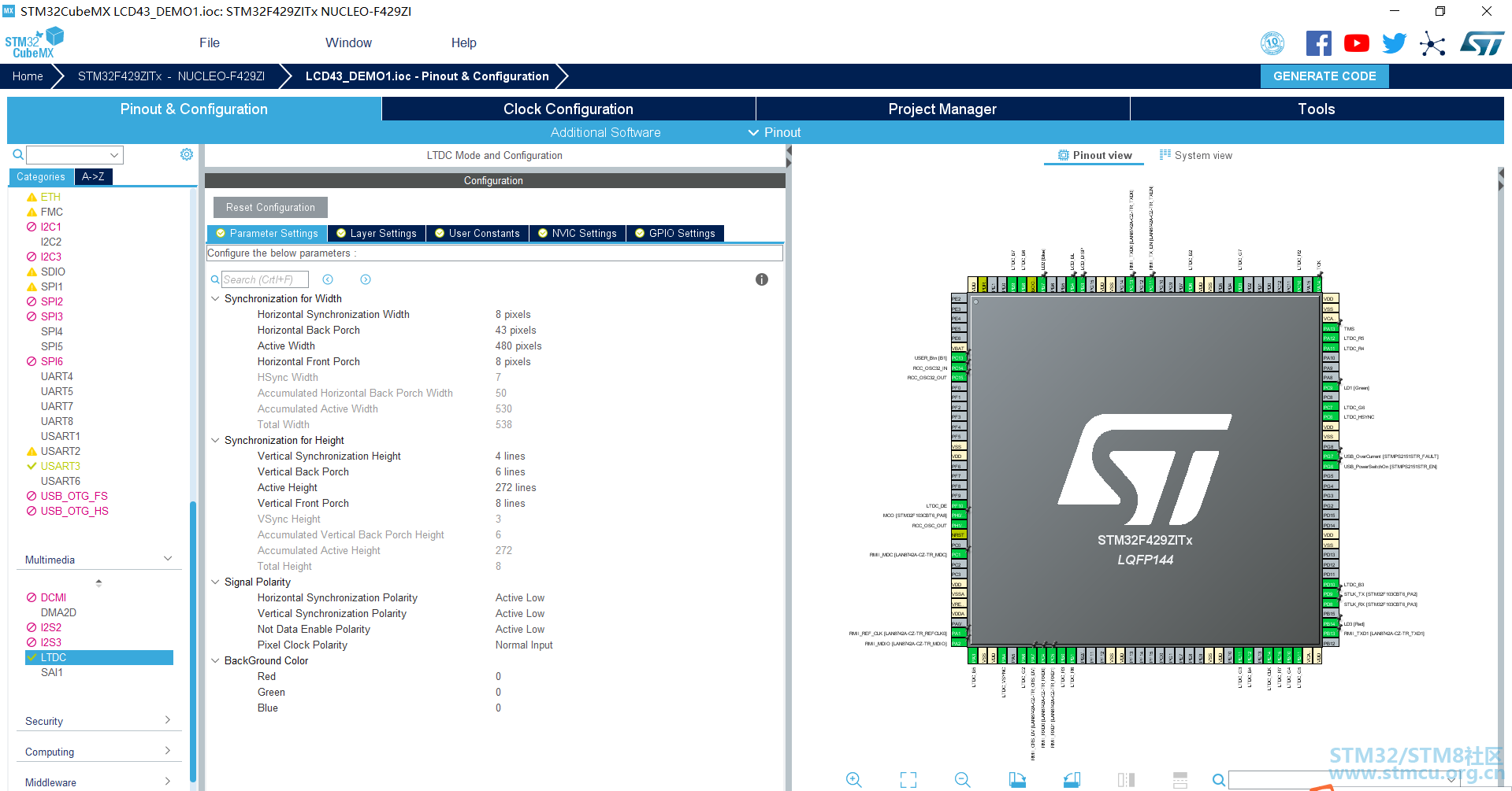

* M2 y! t( I0 z  l3 _进行STM32CUBE的相关初始参数配置* W0 M8 ?- F, K: p
& Q4 p* x  _# I# z* p0 n 2019-12-02_174953.png 3 |$ @3 L$ n0 E/ y$ v
9 J5 u3 [: G+ v2 J# z9 g% K, |
进过初步调试,没有花费多久就驱动该屏幕
