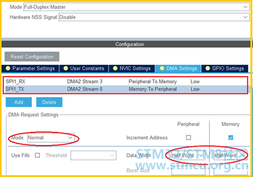

利用STM32CubeMx进行配置,生成基于ARM MDK环境和Cube库的初始化代码。
& s' n: O) \! j7 I, u" r
SPI1配置在双工主角色,数据位设置为16位。开启SPI的TX/RX的DMA请求。

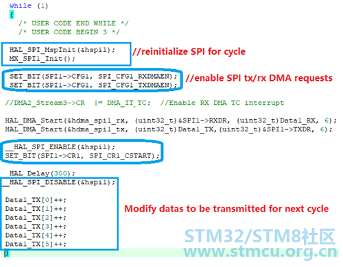

我在主程序里周期性地修改待发送的数据,并使能SPI及DMA传输进行数据收发。
, z* T" r, d  E: B

添加相关用户代码。这里我没有开启DMA传输相关中断,这点可以根据需要开启。

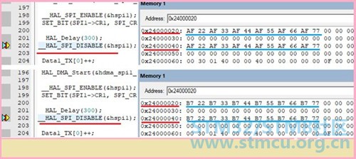

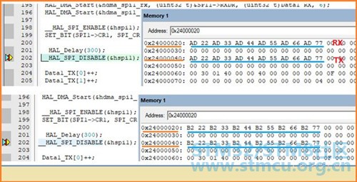

代码整理、调试完毕,看看结果。下面是通过打断点,在两个时刻的两幅截图。【注:接收缓冲区的起始地址为0x24000020,属于AXIM RAM区】。
! w1 ^$ P6 c7 }, H" c. @- s
: k# V  T( X! H3 F# [
不难看出,收发数据很一致,那我们接下来看看使用Cache的情况。

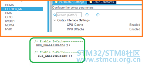

二、开启Cache时的情况。
1 `6 C. h5 `; e' N
/ |; q( u( K' J

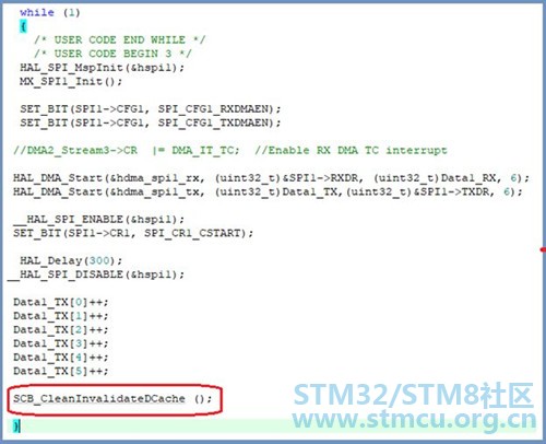

整个工作流程跟上面一样,在主程序里循环地触发SPI的DMA传输。因为开启了Cache,我们要注意数据一致性问题的处理。在主循环的修改发送收据操作后做了Dcache的清除和失效操作。当然,我们也可以开启DMA传输中断,比方在传输完成中断里做Cache相关的数据更新与维护操作。整个用户代码跟上面不开启Cache时几乎一样,就最后多了一句跟Cache相关的代码。

稍作整理、编译运行,看看结果。同样,下面是通过打断点,在两个时刻的两幅截图。【注:接收缓冲区起始地址是0x24000020,属于AXIM RAM区】。
2 j0 B* m& I; W* A! |; ~  @% i
; [( K: o9 V5 s& T
从验证结果可以看出,发送、接收的数据非常地一致。

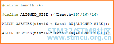

这里提醒下,如果开启DCache,对于会被Cache的数据缓冲区,其地址以及缓冲区大小须遵循32字节对齐的原则。所以,关于收发缓冲区的定义及初始化,开启Cache时跟不开启Cache稍有点差异。【下面的6代表代码中用到的六个16位半字数据】
