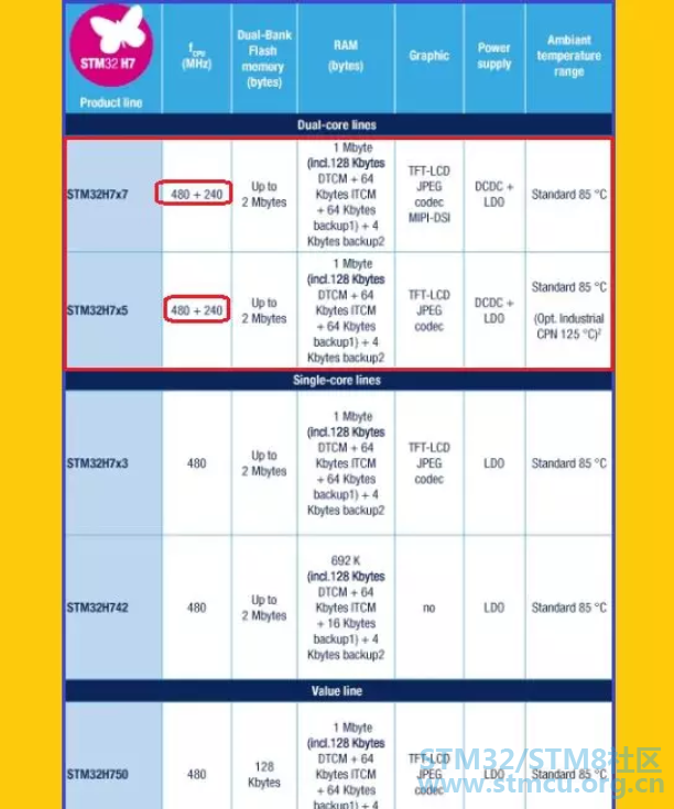

一、STM32 H7系列都是双核产品吗?8 V8 p' Y% U3 I 0 B* }% g/ x4 F6 K 不都是双核产品。STM32H7系列分单核产品和双核产品。双核产品目前有STM32H7x5与STM32H7x7两个子系列,内置Cortex M7与Cortex M4内核,最高主频分别为480MHzh和240MHz。: U7 `; _1 e3 z0 e8 k" A0 Y . A5 S- G; F& l/ a- z( N

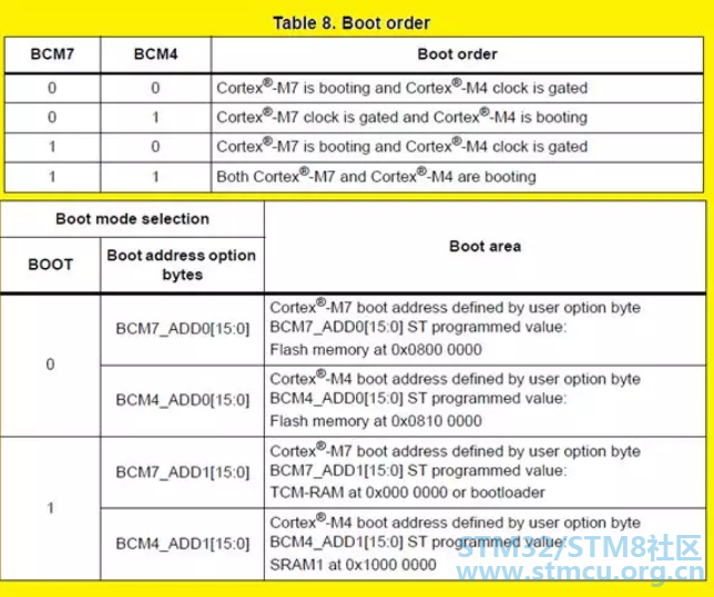

二、STM32H7双核产品有什么应用优势?$ ~ y. d4 F" E1 W. d( |0 d; P. j' E ' {$ u& G4 {0 @ O 应该说,双核产品是基于市场应用需求而生的。比如有些产品的应用场合可能既需要某些任务实现高速、高性能的连续处理,同时又需要支持那些相对低速、实时性较高的事件而做出及时响应和处理,这些处理往往须消耗一定的时间和资源。类似这些应用场合我们可以考虑双核处理器,让产品的全部性能都能得以充分发挥并合理使用资源。 使用STM32H7双核产品的优势可以有下面几点,但不限于下面这些,最终看使用者的发挥了。+ {' Z' v' z+ B$ ^ 7 d! q$ a9 `# I# K; S' w 1、双核的并行运行在大大提高程序代码执行效率的同时,又可以显著地提升系统性能;* L9 A; [$ o- U ^" M9 E ( O+ b$ Q$ c) }5 Y 2、通过在应用中灵活选择不同内核及不同的系统工作模式,配合先进的电源管理功能,可以有效地优化和降低整体功耗; 3、基于不同内核的工程项目,开发人员分工合作从事开发,这样可以加快开发进度、提升开发效率;) ~# _) L5 Q3 h2 G) n3 e/ X 4、基于双核结构极高的集成度与丰富的外设还可以大大降低BOM成本以及提升整个产品的稳定性。$ U; A$ N6 [2 u" k9 L5 S+ O0 W( y% z 三、双核之间是怎样协作的?- ~. o$ u4 H* O9 u$ h$ r 整体上,STM32H7双核产品的双核在应用上可以是相互独立的,也可以相互协作。M7核与M4核相互协作时,就涉及到资源的共享与同步。这里会用到内部通信机制IPC【internal processor communication】,以实现双核间的数据通信与信息同步。 5 L; K6 p( v- v5 w* k8 H 四、双核之间实现信息同步的方式有哪些?0 B% {, C- m9 l3 p- c+ E. Y! ^; C 3 u' C! U, b5 j) d, u p: S9 I; a, X 整体上讲有两种,一种是基于信号量,一种是基于中断。实现起来可以很灵活。 & W* `; Z9 [( f) x+ [3 ~/ A 五、双核的启动是怎么配置的?9 [9 r8 q" Y2 Z1 G# ] & J: h, P- N. g6 W- f8 g STM32H7系列双核产品的启动,可以各自单独启动,也可以同时启动。具体由BOOT脚电平和启动选项字节内容决定。- E4 Y& U5 X! |7 {" |

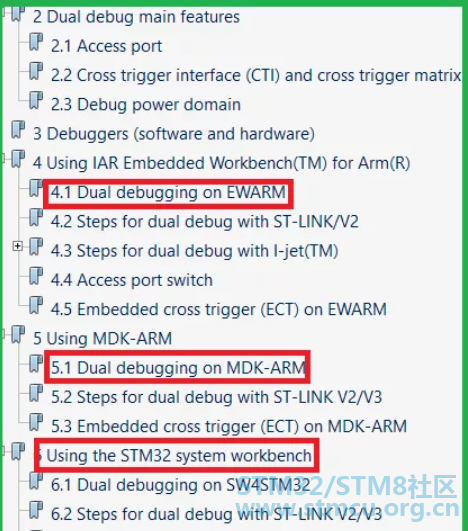

六、关于STM32H7双核产品的调试开发有无指导资料?" k7 v' R3 I' C0 d$ i3 p ' w8 h o2 Q$ {" b5 l ST官方专门基于STM32H7双核产品的开发调试准备了一份应用笔记,编号为AN5286。它就STM32H7双核产品的开发调试,针对不同的IDE及调试工具做了详细的介绍。3 x, {) i8 z, {, ~

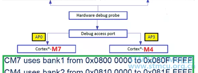

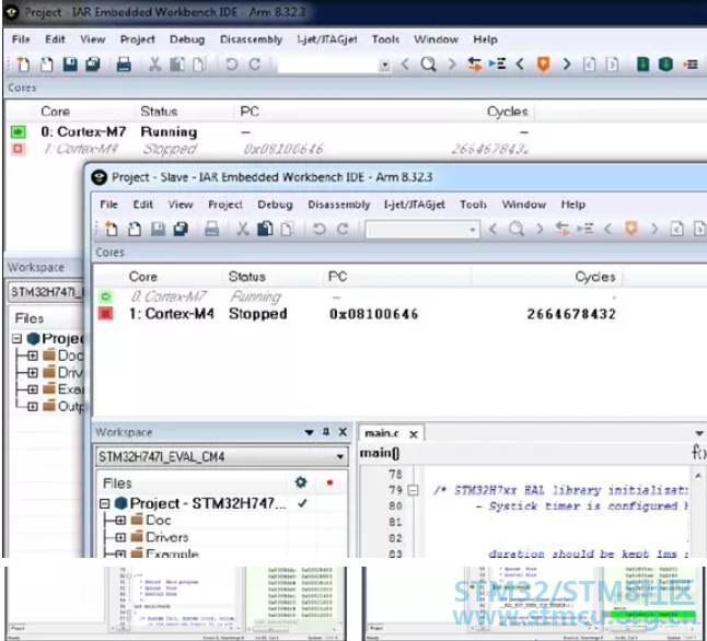

: } Y5 f) o# W/ y% ]4 R 开发调试时我们基于不同的内核各建立一个工程,共用同一个调试器进行调试。 5 P1 F. K9 H3 G
这里特别提醒一下,在使用STLINK作为调试器时,那个STLINK sever驱动程序一定要安装好,不然在做调试设置时没法启用调试器的共享模式。该驱动可以前往 www.st.com/stm32 搜索下载。' A) V% Y3 E% c 2 T8 e3 {$ ?1 g) D
