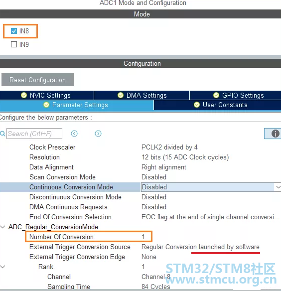

先使用STM32CubeMx做基本的配置,并生成初始化代码。在用CubeMx配置ADC时,只选择可能用到的多个通道的其中1个进行配置。这里我用到3个通道,分别是ADC1的CH8、CH12、CH17【CH17为Vrefint专用通道】。在用户代码中再做通道的改变。这里ADC选择软件启动。
这里我没有开启ADC相关中断,具体应用时可以按需配置。

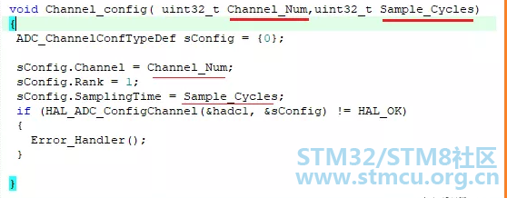

当生成完初始化代码后,我在其基础上借助Cube库重新组织一个函数,用来针对任意ADC通道进行初始化。该函数用到两个参数,分别是通道号和对应于该通道的采样时间。

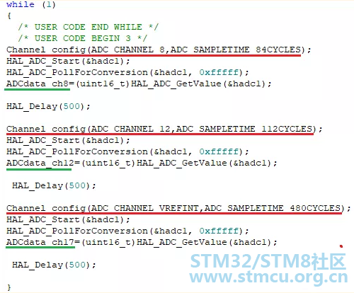

我在main()的主循环里,循环地针对CH8/CH9/CH17进行ADC转换。

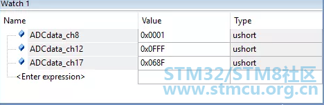

这里我将CH8接GND,CH12接VDD,CH17内接Vrefint. 编译运行后可查看结果:
