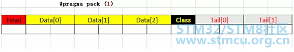

他使用到基于上面结构体定义的数据变量进行数据通信,为了让数据成员在内存中紧凑连续存放,将数据结构体的地址对齐规则指定为字节对齐,即使用#pragma pack (1)。数据在内存中像下面样子摆放:
& J0 |# q6 J4 O/ Q) j( Q# Z( o1 r+ U" ?
2 w; Q! b& s: P5 E
* m8 D9 E  P% D  Z0 W; Z7 K' ~7 k  z$ B( w% B& D1 V
9 q" z" t3 s0 ?7 ~6 L1 ]
他这样设计的话,数据结构体中的Data[]和Tail[]双字节数据会出现在奇数地址的地方。那么,当将上述Stream.Data[]数据拷贝出去的时候,在基于双字节数据类型的指针寻址访问时,会出现被访问数据的地址不遵循2倍数的原则,即出现访问地址不对齐的问题,可能导致运行出错。一般来讲,对于ARM内核的芯片,基于双字节数据宽度的寻址访问时,被访问数据的地址要求是2的倍数;基于4字节数据宽度的寻址访问时,地址要求是4的倍数。

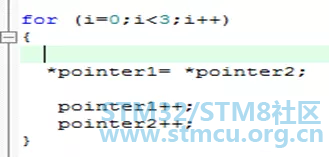

比如:这里定义了一个数组uint16_t  forcomp[3]和下面两个指针:# d9 I# e9 i: ~& h1 _
+ s' ^  c- o/ F
2 }4 K! L8 M1 v6 zuint16_t *pointer1 = &forcomp[0];
6 j( m3 U! ^: x$ e
+ @5 q  @/ p& C* x2 K: V& Z2 b
$ @* z, l! b% d" X6 Ouint16_t *pointer2 = &Stream.Data[0];, {& i6 k2 l) m8 o
/ m7 ]. {) p, o2 m0 |
8 ^- H% m7 w# r) A, }+ O现将上面结构体成员Stream.Data[]的内容通过指针寻址按如下方式拷贝进forcomp[]。
$ t; E8 t0 I; ~& P- t( [7 O* M' A1 r  V4 J( X# j  e
- G$ b6 u2 u, ~% Y# i 4.png 6 }: _; s  Q. w) G1 @
2 ?4 [$ Q* G/ y8 o
9 _* S  W% a/ \9 S& F$ N

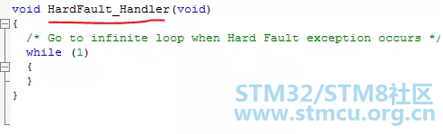

上面的代码如果运行在基于M0或M0+内核的STM32芯片的话,就会出现Hard Fault错误. 客户使用的芯片stm32L071VBT6正是基于M0+内核的STM32芯片。5 B2 o1 a& v6 U; b! L

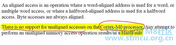

+ ^* I- @+ H/ ~( g6 C; @为什么会这样呢?这可以从Cortex M0/M0+的内核技术手册上看到相关描述:
7 {# c; _7 J3 z9 ?
8 h  a- G$ q% q9 L6 o9 |
! z" q8 n6 V# c6 H0 F
+ ~2 E  w3 ]6 c5 H5 e
, n' ]& T% w( _6 R5 f显然,基于M0、M0+内核的芯片,它是不支持非对齐寻址访问的。; z7 ^' W! n8 Q9 t3 ?& S* U- A2 N

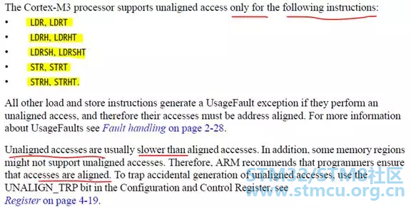

2 q$ n; I1 h2 ]& F' @: R# l3 m% gSTM32F1系列MCU是基于ARMCortex M3内核的芯片,关于地址对齐方面跟M0/M0+有所不同。M3内核支持部分指令的非对齐地址访问,相关描述如下:
0 F0 Z+ n% [$ z. j! l
8 n* q" e/ P# G9 i9 T% v# Z
3 ^$ N7 e7 B5 K' b1 _7 J+ s
- i' f. g, Y% f1 C( F8 o
9 F2 T- Q6 x' v
也就是说,基于CortexM3内核的芯片,它支持部分指令的非对齐访问,但非对齐访问要慢于对齐访问。即非对齐访问是需要代价的,访问效率会受到影响。所以,我们在应用中要尽量遵循地址对齐的寻址访问方式。关于地址对齐话题,在各个ARM内核技术参考手册里略有介绍。
