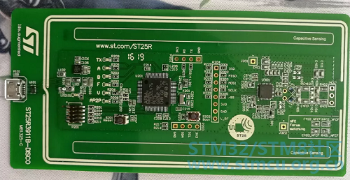

ST25R3911B-DISCO开发板做的非常不错。

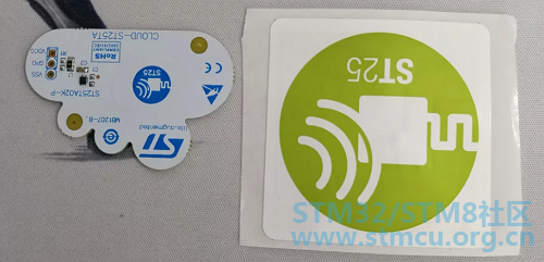

附带两张异型卡

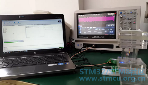

好了废话不多说先来测试天线调的怎么样吧
基本设备如下:
+ x9 {+ n/ s' k$ o- l8 `3 I
1 O) ^/ n5 e8 Q8 I3 L/ @6 Y1 f) n

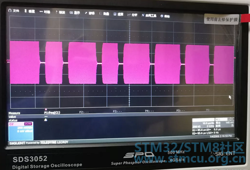

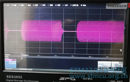

本人对15693不太熟悉, 在此只能测试ISO14443A, ISO14443B波形进行测量.
打开软件选择Polling, 勾选ISO14443A,ISO14443B, 点击Find. 在指定高度用示波器观察波形
TYPE-A波形如下:
8 b2 @& Y5 p$ b/ W& r5 ~0 ?" z3 d: q
% ~. `/ t7 q6 L9 A0 J4 f
' A$ y1 u  Z) e( M4 I
对时间进行测量满足标准要求

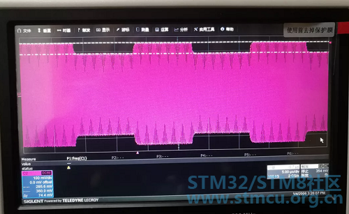

TYPE-B波形如下
, r' ^, y8 _/ n7 a$ K/ d6 a, }3 ^
* W* s* V) g7 t/ i! m- t
type-b调制系数近似11%
6 r; ^( H7 ?7 W: ~  q* @0 }: t* C
波形大致先测到这里, 非常好.
