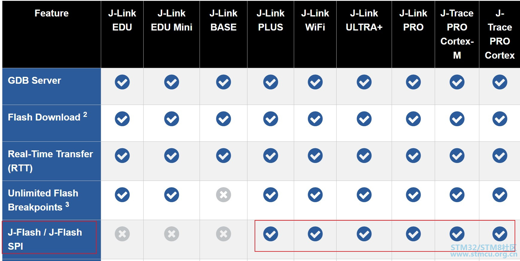

要直接对SPI Flash进行烧录,需要使用到J-Flash SPI这个PC软件,该软件在下图中对应的J-Link型号才支持。J-Link Base和EDU等基础型号产品不支持。

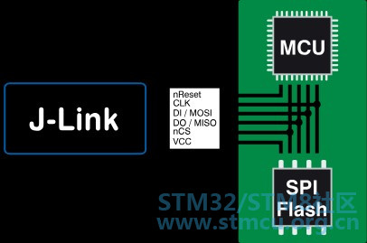

J-Link支持SPI协议,部分接口是作为SPI功能复用的。

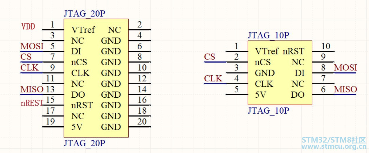

对于标准的20 Pin JTAG引脚,烧写SPI Flash时需要连接的引脚如下:
Pin 1—Vtref引脚:连接目标设备的Vdd引脚,用于检测目标设备是否带电
Pin 5—DI数据输入引脚:连接SPI Flash的数据输入引脚(MOSI),用于将数据传输到Flash
Pin 7—nCS片选引脚:连接SPI Flash芯片的CS引脚
Pin 9—CLK时钟信号引脚:连接SPI Flash的CLK引脚
Pin 13—DO数据输出引脚:连接SPI Flash的数据输出引脚(MISO)
Pin 15—nRESET复位引脚:若SPI Flash还存在另外一个控制设备,例如SPI Flash连接MCU,则应将J-Link的nRESET引脚连接到MCU的复位引脚,以确保J-Link在对SPI Flash编程时,可以令MCU保持在复位状态,如下图所示:

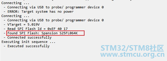

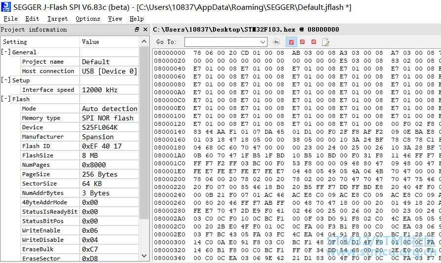

打开电脑上的J-Flash SPI软件,点击Target->Connect选项,连接目标Flash,Segger已经能够对支持的Flash芯片进行自动识别,Segger支持的Flash芯片列表可查看链接(微信不支持外链,请点击阅读原文):
https://www.segger.com/products/debug-probes/j-link/technology/cpus-and-devices/supported-spi-flashes/
若连接成功,log界面将显示识别到Flash芯片型号相关信息。本例中使用的是Spansion S25FL064K。
(2)打开要烧写的程序文件

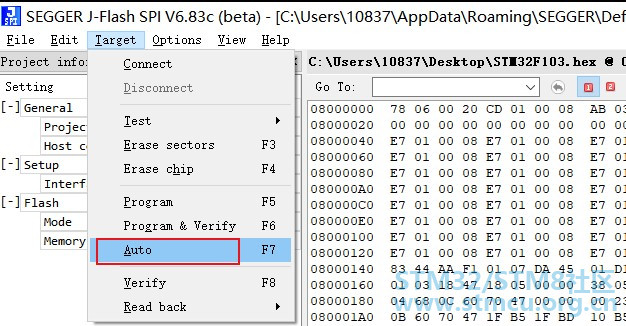

点击File->Open data file,打开要烧写的程序文件,支持hex、bin、ELF等多种格式的文件。
(3)下载应用程序

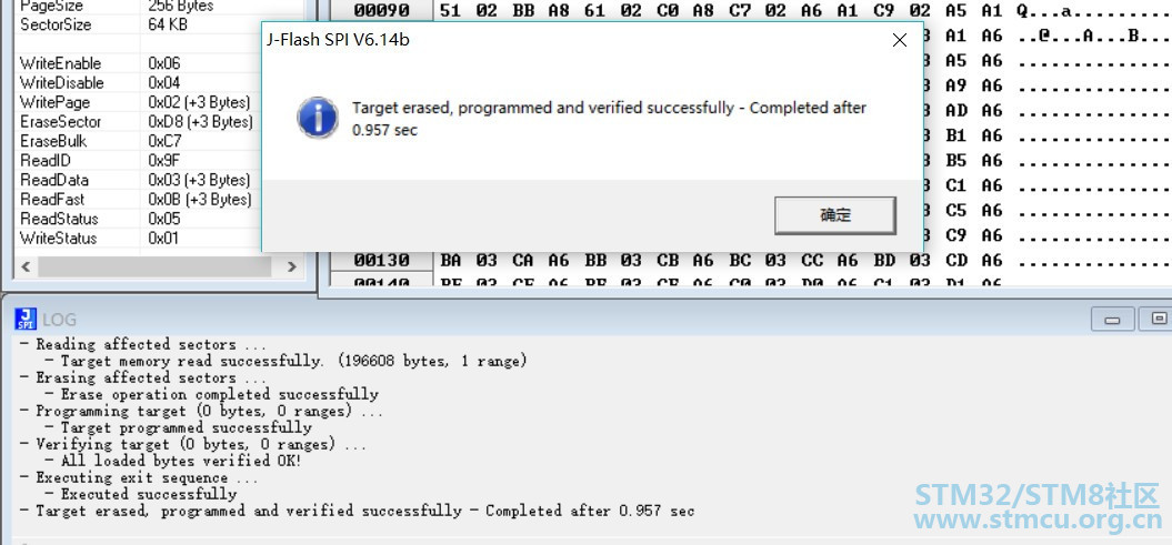

点击Target->Auto下载程序到Flash芯片内。烧录完成后可以在log窗口看到烧录成功的提示。
