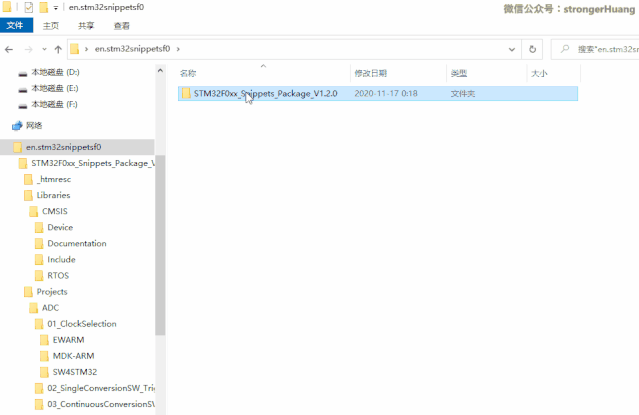

STM32Snippets目前官方只提供:STM32F0和L0的示例代码包。/ V" |6 Q# x+ V6 x2 i
提供的示例代码有点类似标准外设库风格,给大家看下F0的代码包:
/ K3 N/ G9 v3 o; T
3 ]7 z2 v  ?' O. Y$ ?+ \$ P同样也提供Keil MDK、 IAR EWARM的工程。" A) ^$ T+ M7 o, A9 v0 c

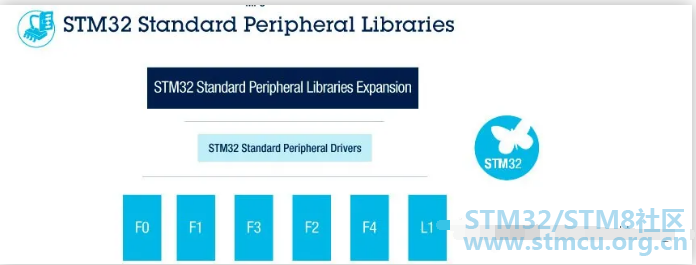

$ f( z( l; S" _) b! S$ z  {相信学习过STM32的朋友,对标准外设库都不陌生,是一组外围设备的C语言代码集合。(因为现在ST官方主推STM32CubeMX,所以停止了对SPL的更新)
: ]- M* i* H' Y$ N) C) V" s2 b. r5 U8 }
! U: N  P9 q+ h) n标准外设库是在寄存器的基础上进行了一次简单封装,主要是面向过程的嵌入式系统开发人员。
+ u% [2 m4 E: K+ l" C7 Z7 R* u" I- b- S( ~  t2 K& s
8 Y: X- g; Y: w( x' j" I地址:
$ G  b: S0 \; N; \https://www.st.com/en/embedded-software/stm32-standard-peripheral-libraries.html! X( Z% j3 _, K9 `
目前标准外设库支持STM32F0、 F1、 F2、 F3、 F4、 L1, 不支持F7、 H7、 MP1、L0、 L4、 L5、 G0、G4等后面推出的系列。4 \% C$ I+ i/ \7 \5 e" ]" Y

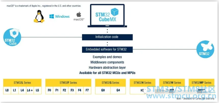

STM32Cube HAL 和 LL配合STM32CubeMX工具对STM32进行开发。也是目前ST官方主推的一套开发STM32的库。
) N. s! l, l% a6 C
! u1 F$ S9 S0 ~/ pHAL针对的是具有一定嵌入式基础的开发人员,HAL具有很好的移植性。
& r" j( R6 Q7 w
% E# A2 {# r# qLL库相对HAL,具有简单的结构,针对之前从事SPL(标准外设库),或寄存器开发的人员。1 n7 c1 g: p! I
8 [! u1 [5 F" {( j1 |( Z7 \地址:' x' v6 I$ M; v
https://www.st.com/en/development-tools/stm32cubemx.html. ]- v# q; Z% S6 `! E; J& e% m
STM32Cube HAL 和 LL是目前官方主推,并重点维护和更新的库,也建议大家都学习一下。而且新出来的型号(如L5、G4等系列)没有标准外设库,只有STM32Cube HAL 和 LL库了。  {* ~3 S  u$ b3 w8 `6 o

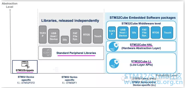

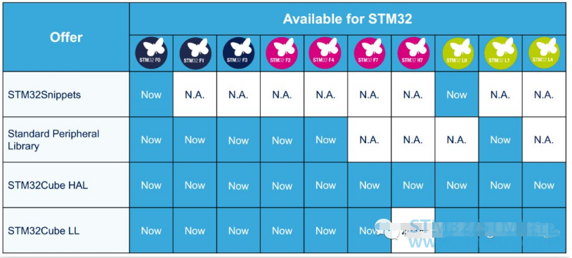

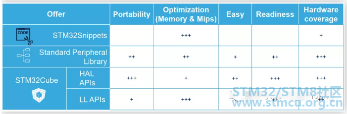

4四种库对比
8 ?( E2 I3 ?& z% e& f, n/ @来自官方的对比信息,包含可移植性、优化、难易程度等。
3 D* N$ u% H' s5 X; p) M' m3 X
其中:1 a# S; D4 [7 i+ w2 D. _0 c& T
  ]8 X; D" Y4 `8 ?* E+ g; ~5 V7 [
$ E, ?, a) R7 L; V, B
Portability:可移植性
+ J6 [9 ]7 [4 o& v( X8 d3 QOptimization :优化
8 @% ^  n/ N" `8 g* z7 dEasy:难易程度
$ X: X# L; ]5 q' CHardware coverage:硬件覆盖
1 {( D2 i6 D$ A* D
& ?9 V. e/ c) s; u: x( s5 Z定位:
8 y  z7 A0 n' \& W
支持器件:) S' K* X5 L* _& K& |  D3 H' u
最近新增了STM32Cube MP1,官方没有统计上。$ H" S1 J+ y' B. u' u* c# l: A

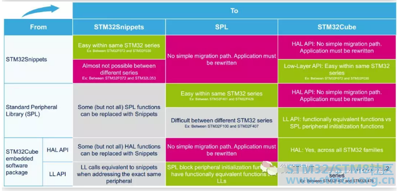

' u) @5 {1 l: Z- Q# O库之间的转移:
, w) Q# Z- _. Q  i, R- y8 X
