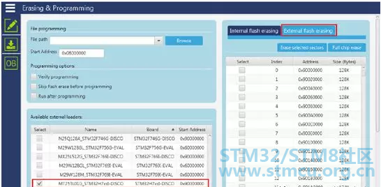

. Y1 t4 n( ^- y4、支持对外部的存储器的擦除或编程;* I( ]  C# L- J1 V5 C

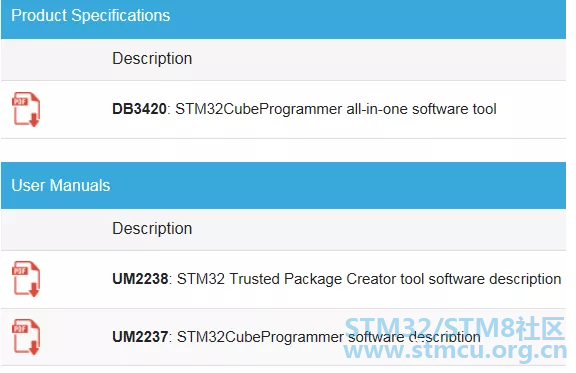

二、与STM32CubeProgrammer有关的几个用户手册+ \3 ]) I6 r- k
+ k& P6 E, {% F# `! ?
9 ]& g0 i  K/ l$ j$ E! d' E
与STM32CubeProgrammer操作有关的用户手册目前有DB340,UM2237,UM2238等.可以前往ST官方网站www.st.com自行搜索下载。
2 o/ F; l) M. [+ |- R- @: n3 N& O! n) r

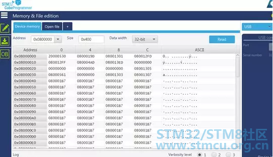

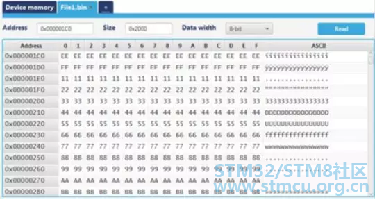

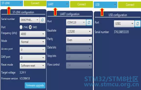

三、操作界面演示% }$ f( j/ H# Q8 ]( W/ J
$ Y" \  M" G0 d5 z0 J. p6 g& R
  c- V; @0 _7 w* J
2.png ! L1 f. T2 }, G
: c1 i5 z. Z4 e
5 w5 L# W0 E, C! f; Y* b
3.png : P4 O5 O1 z( [: Y6 j0 s7 b) I
# L) k" r* N2 o: R- Q/ d$ A
' ~, `$ U1 {# l8 Z; T* f
( T& S- P2 c/ q- O6 {: {' j( m  |' E, N+ G, {5 E+ s9 w" O1 }
  a! B5 b3 [. a' J! N# W$ m
; z6 g# _7 D. c$ {0 o5 X! @2 Z! v2 T( V( w2 \& z9 i
$ o. {9 X5 V; S* }" P2 ~$ f+ H
6.png   c9 O2 h: p) E0 H8 P  H- e

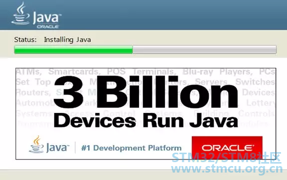

; u% a/ y9 B8 \6 u" ?1、安装STM32CubeProgrammer前需安装或升级JAVA,安装过程中会有提醒。% t$ n( `" Z' e, I
9 i  _% b: X# _4 R+ a! }
+ Q* ?8 I& T+ u& A 7.png - K1 O6 b4 e! t4 i8 S4 M

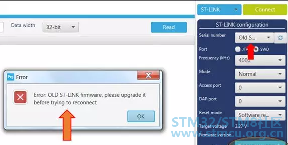

2、使用STM32CubeProgrammer通过STLINK连接目标板时,有时可能会出现连接不上的情况。除了硬件连接因素外,还有就是你手头的STLINK内部的固件版本偏低,目前需要手动升级,这可以借助STM32CubeProgrammer工具进行在线升级,升级时可能需要重新插拔一两次。
0 m% L6 d0 V# a
( G! K* H# i: ~- e9 I
0 y' L( F0 F4 A& u( ~; f 8.png 6 B+ m  \9 R0 ]7 h: L
9 Y0 k, m  C; D' L; H

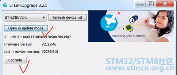

8 X$ q+ \# F( C' c. f此时你点击上图中右下角的Firmware upgade后出现下面的界面:
# f7 a1 w1 O; r' `/ v% y3 C! w' |% z2 R
1 I! |( ^& z& Q1 f! ?" a, G0 \5 ?. [% N
9.png $ w( Z! ~( ]% M! W8 b
, E% a2 [' p6 A

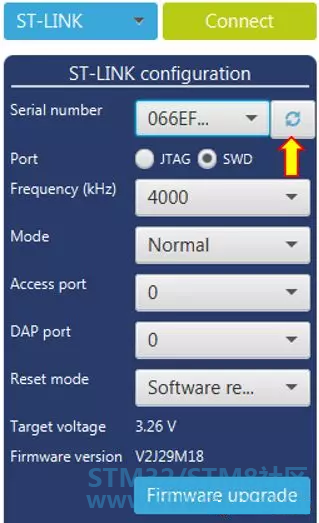

3 F4 D8 `. U6 m8 R然后你点击Open in update mode,直到出现firmware version的版本后,Upgrade变成有效时就可以进行STLINK的固件在线升级了,升级完成后即可再次连接。再次连接时建议先点击SLTINK序列号后面的那个环形循环箭头【如下面箭头所指】,如果能显示序列号,此时就可以Connect了。
2 u' y5 x" G. p. i, D1 E  o5 }/ R/ _0 x4 v

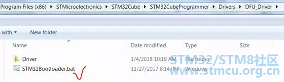

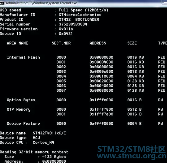

3、使用USB DFU模式进行程序烧录时,如果之前安装过STM32 DFU编程工具,记得先卸载之前的STM32 DFU驱动,否则会出现连接不上的情况。卸载之后再运行安装目录下的STM32Bootloader.bat文件。! d2 F' H; s; S6 Z0 c8 v8 O* M
