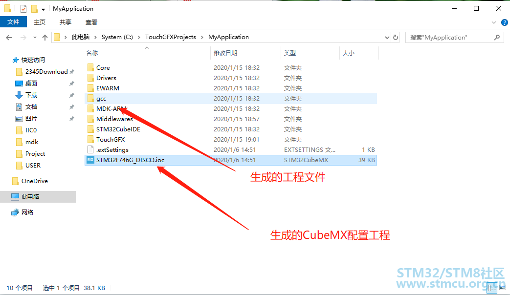

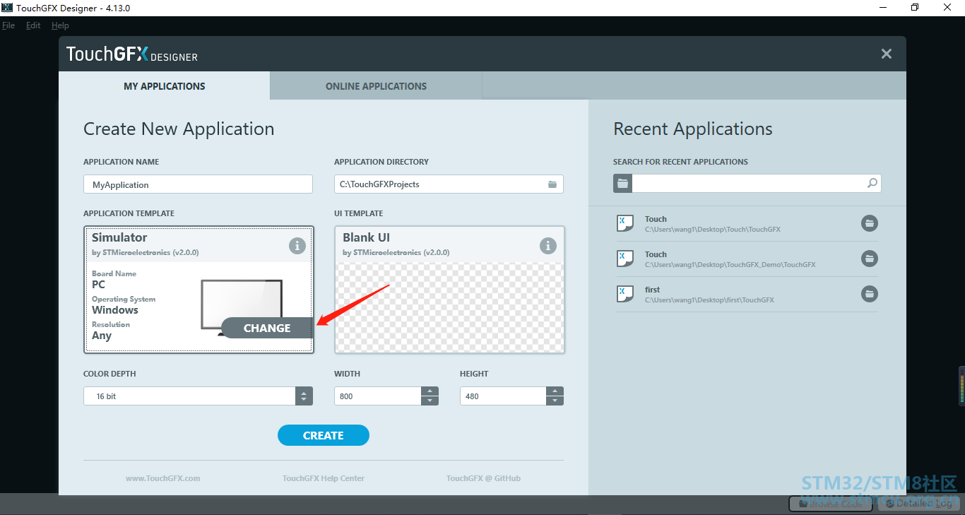

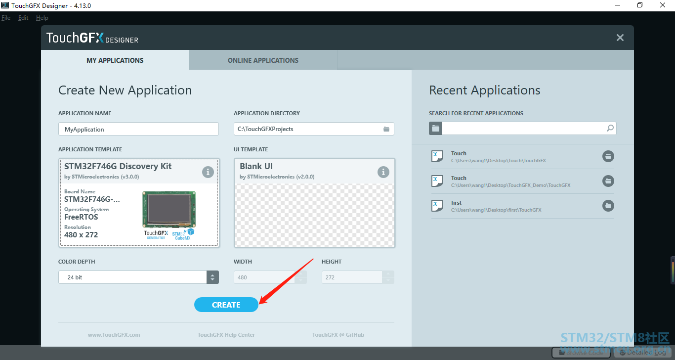

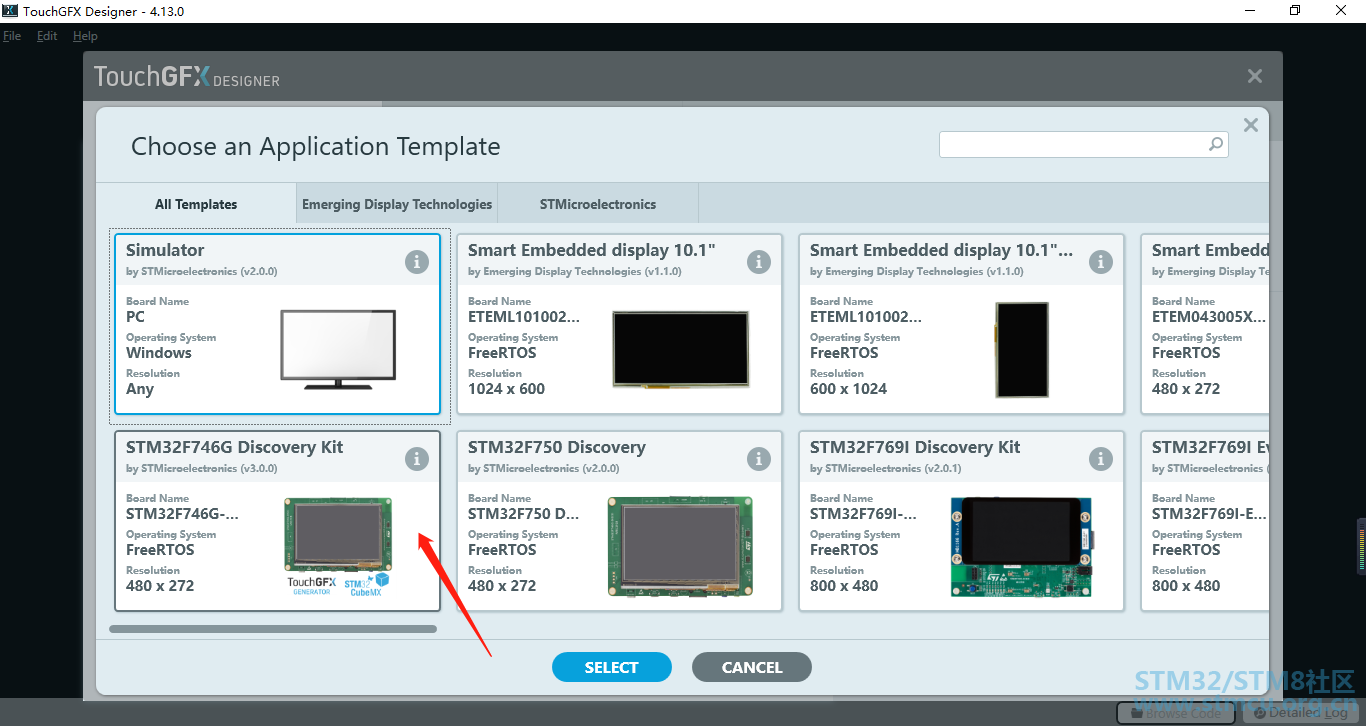

大家好,我是Tany。接下来我给大家带来最近几天研究TouchGFX的心得,今天这一篇给大家带来创建STM32F746G开发板的简易TouchGFX的创建工程演示。相信大家已经都看过官方的培训文档了,但是新版的TouchGFX直接可以生成CubeMX的配置并生成工程目录,简化了一些列繁琐配置。当然这只是针对GUI板卡设计,其他类型支持LTDC屏接类型的可以参考设计文档进来设计,待会儿小编也会将文档放在末尾,其实社区也有的。 首先去ST的官网下载最新的TouchGFX软件,安装完成后打开软件,选择保存目录,并找到官方提供demo板的板卡类型。/ R0 I2 l/ l- E

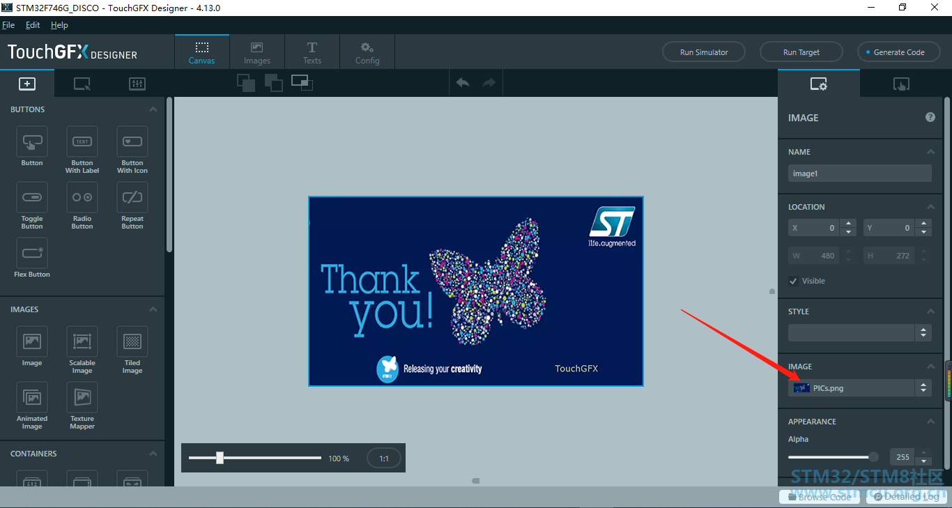

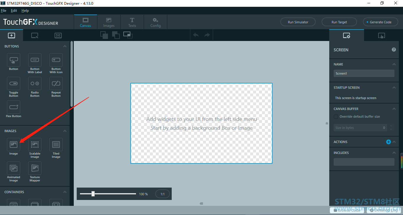

然后进入TouchGFX的设计界面,可以展开自己项目的需求来进行界面处理了。然后添加图片和其他界面元素# {* o& q+ J7 ]0 ?+ M* a1 h

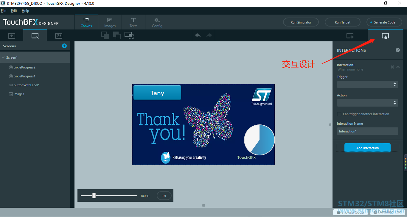

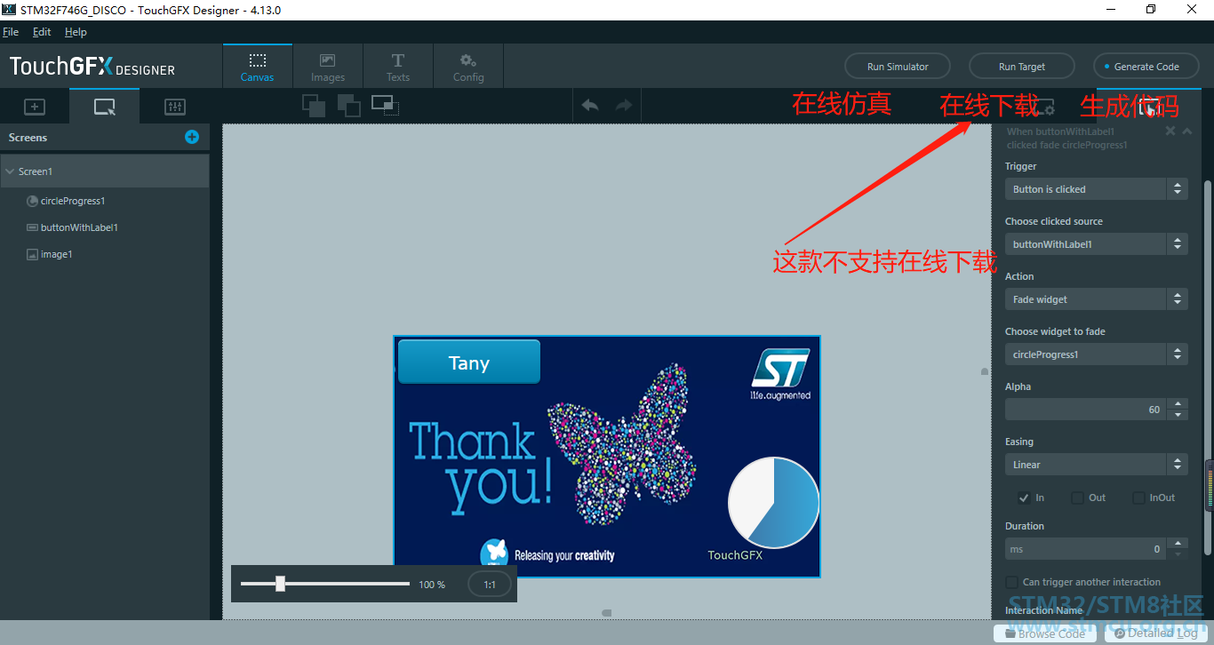

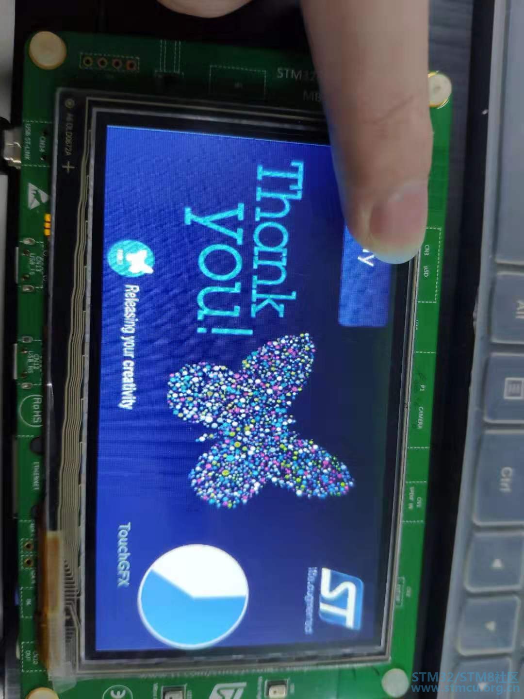

这里我们设计一个简单的界面,按下按键圆到60%,然后设计完后就能够在线仿真,在线下载(这款QSPI不支持),在线生产代码。1 B: |5 P( e8 c* J ?

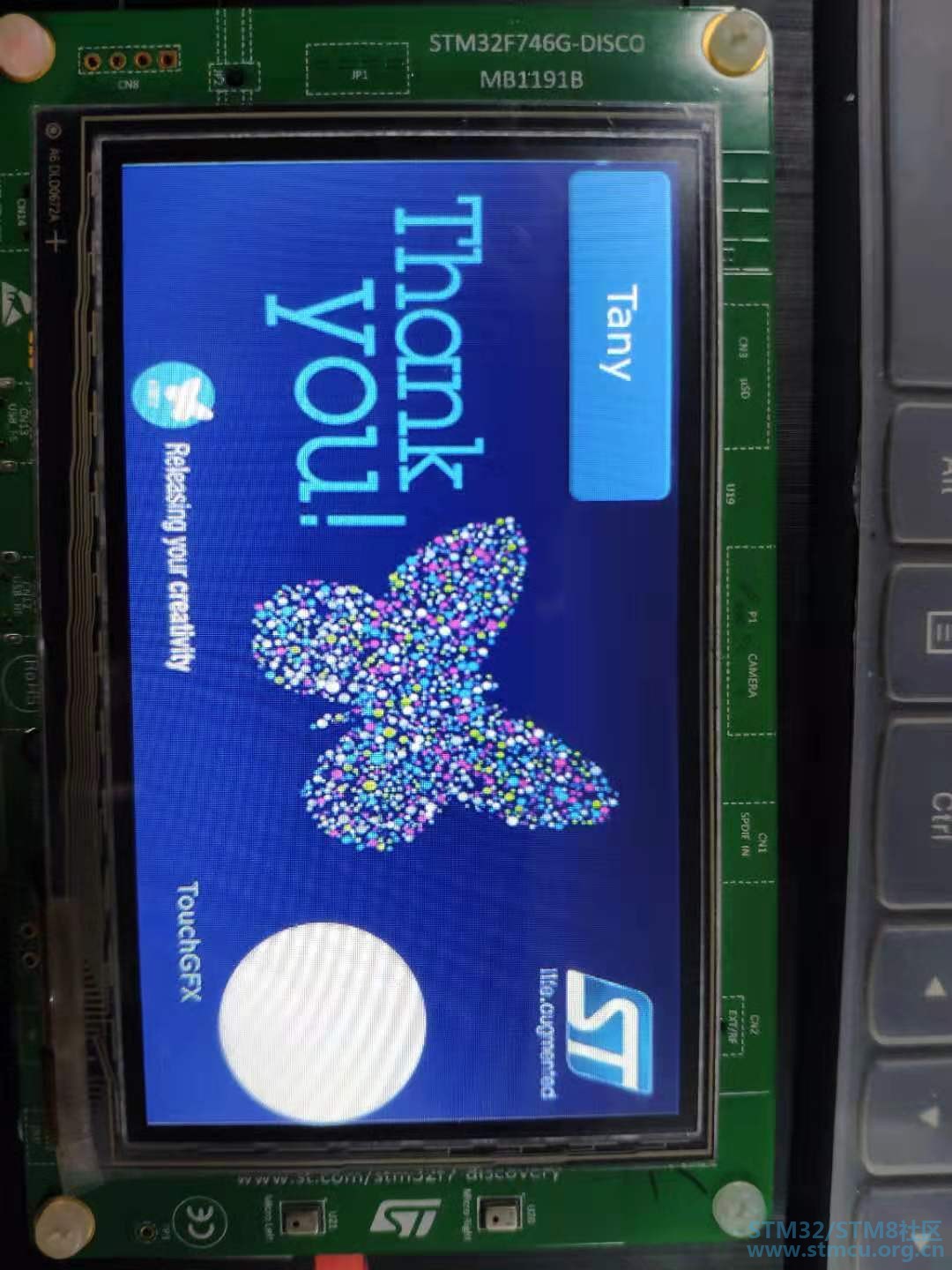

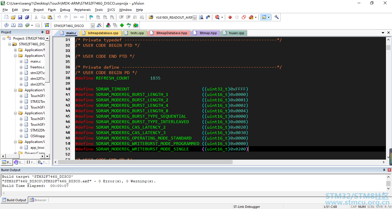

然后把生成的代码通过STM32 ST-LINK Utility烧录到开发板中,然后效果演示。) Z1 D7 A3 S& |! I) W' J
