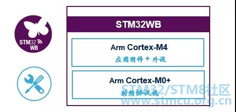

STM32的双核结构
& x7 i. r: p# a0 K  E+ H
STM32WB是一个系统芯片方案,即只有一颗芯片,但包含了两颗独立内核,用以实时执行任务。相比单核的无线MCU使用的分时共享,STM32WB通过双核的分配和协同升级为实时执行,因而缩短了任务执行时间,达到降低功耗、延长电池续航时间的效果;双核的架构还提高了开发的灵活度,使开发更为简易快速。

STM32WB的两个内核具有不同的使用功能,M0+跑协议栈,M4跑用户应用。由于支持多种协议栈,因此芯片出厂前并未烧录协议栈,而是放了一个FUS,让用户自主选择并烧录协议栈。FUS,Firmware Update Service之意,是专门为 Firmware 升级来服务的一段特殊程序,但需要特别指出的是,此处的“Firmware”是专指由M0+内核运行的FUS本身和RF协议栈,不包括M4内核上运行的用户应用程序。

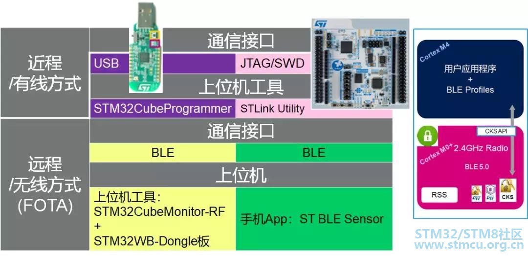

我们更新STM32WB芯片里的RF协议栈和用户应用程序,可以有四种方式,如下图。
: i* Z& n* k0 f6 z
 四种更新方式图解
( V. l, I0 i2 b' d7 E# G2 L* B
近程/有线方式两种:一是通过USB通信接口,搭配STM32CubeProgrammer上位机软件更新;二是通过JTAG/SWD调试接口,搭配STLINKUtility使用。5 y8 K' }, h0 r$ E1 w: x
( p  D) f% R1 i$ z另外一大类就是使用BLE接口的空中升级方式,即远程/无线方式(FUOTA)。如果STM32WB芯片里面已经有合适的BLE 协议栈和带BLE OTA功能的bootloader程序;那么即可通过手机或者装有STM32CubeProgrammer的上位机作为OTA客户端发起OTA请求,从而更新RF协议栈或新版的用户应用程序。
