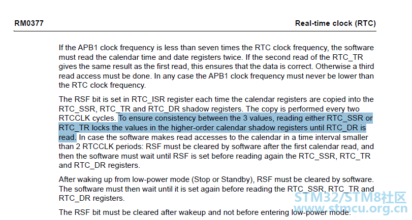

butterflyspring 回答时间:2020-2-7 14:46:00
官方的手册上关于RTC寄存器的读取及原因有详细的说明,软件库中的注释就是依据RTC原理。详细的可以仔细读一下相关章节
